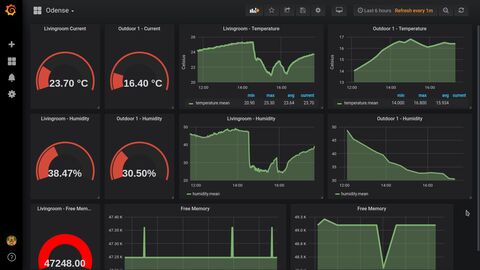

Talaltam egy eleg jo leirast hogyan kell kesz komponensekbol osszerakni egy IoT dashboard-ot sajat szerveren.
Ezzel a megoldassal nincs bedrotozva egy szenzor sem, teljesen dinamikus, tehat egy uj szenzor grafikonjait nagyon konnyel lehet fosszerakni.Dockerben fut, tehat nem piszkitja ossze a host rendszert.
Negy szolgaltatas van:- mosquitto: fogadja az mqtt adatokat es tovabbitja a python scriptnek. Egyelore felhasznalonev/jelszo parost hasznal de at lehet allitani TLS-re kesobb.
- Python script, elofizetese van a mosquittoval. A beerkezo adatokat Influxdb-ben tarolja, ami pont megfelelo analytics-re
- Influxdb
- Grafana framework, InfluxDB-bol olvassa a letarolt adatokat. Nagyon kenyelmes, konnyen lehet drag and drop modszerrel osszerakni a kivant dashboardot, kivalasztani a legordulo listabol az uj szenzorokat. Felbontashoz igazodik a megjelenites, tehat telefonon is jo a megjelenites
