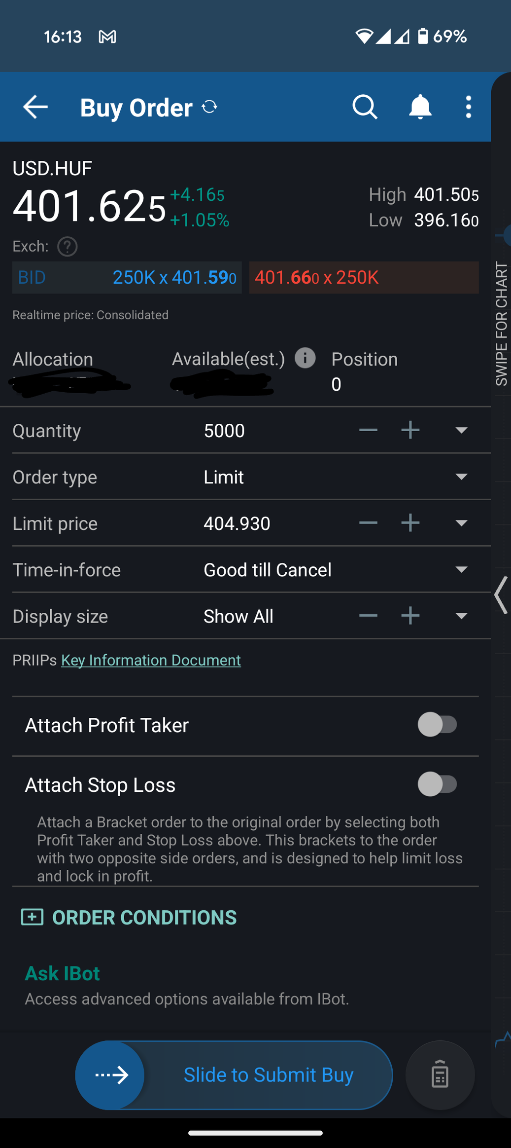

TW nem fut el nekem sem [win11], config file-ban xmx4096m atallitasa utan sem, pedig ott egyertelmu volt a limitaras usd -> huf valtas, mutatta h 5000 usd -> xxxx huf a megbizas. Mobilon igy jo lesz [kép] ? Nem mutatja hogy mibol lesz valtva es az indulas v erkezes az 5000 db, sajna huf is van rajta 5e, amiatt nem szolna.

Tegnap ejjel valtott a limitaras usd->huf. Az mar ma kiutalhato? Egyenlegen megjelent, de tudom hogy ott neha virtualis penzosszeg is megjelenik.

Na felraktam, de a video nem segit. Azzal kezdi hogy hogyan valthatsz ugy hogy nem gyartasz elore adott devizat, en meg csak a valtast akarom.
Viszont a chatgpt segitett, meg az fxconv beszolas.
De ezt a szar tws-t nem latom... annyira apro betuk vannak hogy 10 centire bele kell bujjak a kepernyobe...
Me'g azt kell kitalalni, a tobbit hogyan lehet vasarlasi koltsegek kivetelevel novekvo usd cuccba tennem. Multkor irt valaki tickert de elhagytam... azt se tudom melyikben volt a 3 (?) topik kozul. -

usd.huf kereses -> azt irja idealpro, a lenyiloban van a forex es cfd, de akkor SzGee alapjan valoszinuleg azok nem jok, de hol van az fxconv?
vagy ne a mobilappban probaljam?
masik reszre (az azonnali es a limitaras kulonbozik-e) tudsz esetleg valaszolni? -

Meg tudja valaki irni, hogy hogyan lehet limites usd-> huf valtast csinalni? Nem talaltam se az app-ban (ott az azonnalit latom), se a portalon. Vagy valamelyik desktop programmal kene? Windows van, csak nem tiszta nekem hogy mit erdemes.
Esetleg az azonnali es a limites kozott van-e kulonbseg feltetelekben (fix 2 usd, illetve 2 nap varakozas). Nincs most TBSZ (epitkezesre el fog menni a penz, majd jovore v. 2 ev mulva a maradekbol kezdek epiteni azt is), most csak a normal szamlan valtanek. -
