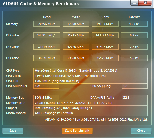

Nos, kis próbálgatással eddig jutottam:
Ami érdekes még mindid, hogy 43x107-et is tudja az alaplap és a proci. Viszont, 44x és 45x és efelett is újraindulgat a gép.
43x szorzót szereti, az efölöttit meg nem?
Amúgy 1.27V elég neki a 4500 Mhz-hez. 4600Mhz-het kell at 1.35V terhelés alatt, igy stabil, de itt már léghűtéssel nagyon melegszik. Valószinüleg vizhűtés kellene rá efölött.
Eddig jutottam vele.

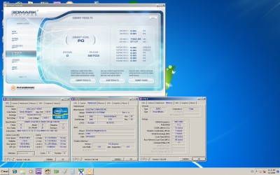

Itt tartok:
Kimérem majd, hogy milyen feszültségen megy milyen sebességen.
A ramokat is ki kell tesztenem.Szerencsére VGA-t is cseréltem egy GTX285-ről GTX670-re, igy az egész rendszer meglódult.
Megérte cserélni a 4 éves konfigom.Az 1.25x-el sokkal egyszerűbb minden. Bár igy a ramokat más órajellel hajtja, de igy is meg lehet találni a megfelelőt.
Alig melegszik az alaplapon a fesz. szabályozó rész a proci mellett. Ez nagyon tetszik benne.

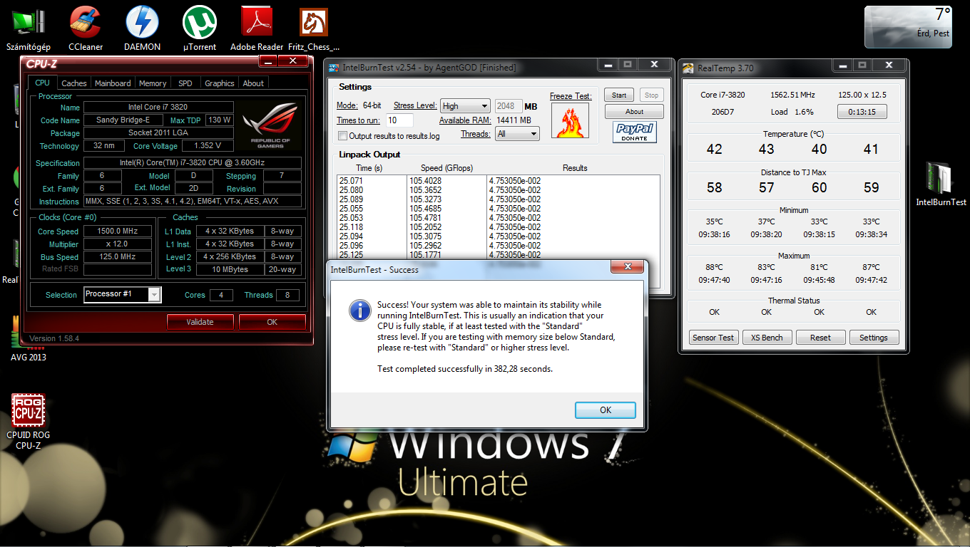

Nos tehát az egyik ram modul a hibás!
2 perc után dobta a piros listát! Még, jó, hogy nem kapcsoltam ki hamarabb a monitort!Mert még láttam!
Kivettem. Még egyszer vissza a biztonság kedvéért és ugyan úgy dobta a hibát! Tehát jöhet a futár érte!Neked meg a sok segítséget!
Egyébként nagyon tervezem, hogy levizezem a procit! De nem döntöttem még el! Eléggé melegszik így 1,4V 4600mhz n a cucc!:-/ 88°C már a real temp is az utolsó magra LOG ot ír!:-/
