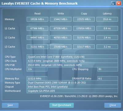

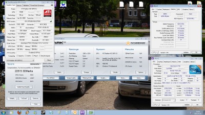

Itt is van egyből két kép. Tuningolva 4260MHz-en, a többi látszik a képen. Szobában ~29 fok van jelenleg.
LOAD (még mielőtt valaki megjegyezné hogy egyből az elején lőttem a screent, annak elérulom, hogy ha tovább fut, akkor sem megy feljebb, max 1-1,5 fokkal, prime small fft ennél 4-6 fokkal hűvösebb)

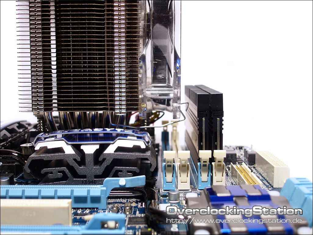

Még annyit tennék hozzá, hogy féltem, hogy a ramoktól nem fog elférni a borda..........hát, 0,5mm van kb a noctua és az egyik ram között(csináltam képet, majd felteszem.). Még szerencse hogy a hűtőn a ventit tetszőlegesen lehet állítani.

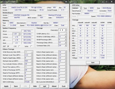

És nem ártana egy Full SPD adatot nézni azokról a Hercules ramokról mégis mik a gyári értékei!? CPU-Tweaker progival tudod megnézni a részletes SPD-t
Higgyél nekem tedd a ramokat: 9-9-9-27, tRFC:110 és CR2. ne CR1 mert Lótúrót se gyorsabb a CR1 a CR2.höz képest csak azt éred el vele hogy baromi instabil lesz a ram vagy pedig jóval több feszt igényel ugyan ahoz az órajelhez! az alacsony időzítés se annyira játszik bele a sebességbe többet érsz 1800.MHz 9-9-9-27.ben mintha 1600 on menne 7-7-7-24.be!
