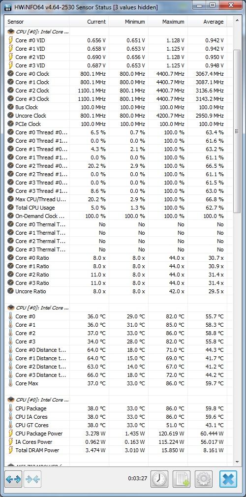

Itt egy kép 4,5 Ghz 1,216V 4790K noctua nh d14 alatt még régebbről(tavaly szeptember)

Beállítottam. 4.4Ghz(1.186V) 32C° szobában,idle 36C°,Witcher3 alatt 50-53C°,néha 56C°.
Kicsit bepánikoltam a 4690k után. IntelBurnTestet nem futtatok. -

Játék alatt 50-54 C° között van. Érdekes ez a 4790k. De azért megnézem azt a 4,4Ghz -t alacsonyabb fesszel.
