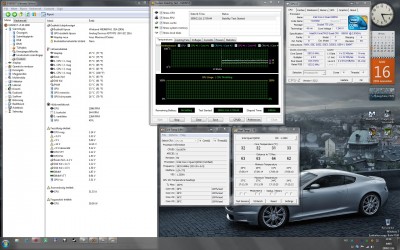

Ez az igazi beállítás: [4.06Ghz]
Szerintem pont akkor PrintScreeneltem, amikor esett vissza a terhelés - nekem be van kapcsolva a C1E.
Nem hiszem hogy neked se menne min. 3.6Ghz-et a procid. Szerintem csak beállítás kérdése.

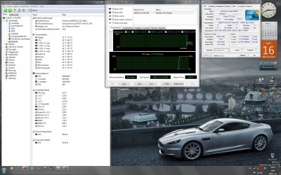

IBT-vel meddig engedhető a Q9550 hőmérséklete?
Vagy hagyjam, elég a 3 órás Prime Blend stabil? -

Próbálgattam mit tudok elérni alapfeszen. Szerintem annyit nem fog tudni, mint a Tiéd. A mindnennapi alap beállítás így néz ki:
Na és akkor utól sem tudtok érni Mhz-ek be
