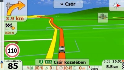

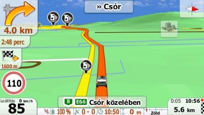

Sziasztok! Meg tudná nekem valaki mondani, hogy a következő kanyart mutató nyíl alatt balra fent mit jelent az a kis óra, ami össze-vissza perceket mutat? (remélem érthető volt
