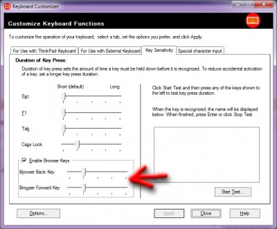

kaller1 #28778 üzenetére
(Én használom a simpletapot, de nem csak azért mert ceruzás az X201-em, hanem mert egy gyorsindítómenü-alternatíva, elviselhető külalakkal. Nálam a ThinkVantage gombra indul - egy pici registry-buhera, és bármi indítható a kék gombbal. Linux alatt meg terminált nyit
Ma épp rányomtam egy update-t, erre a baromarcúak kiszedték belőle a Toolbox shortcutját. Most kereshetem elő a régi XML-eket...) -
