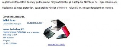

Lejárt a szerk. idő, pedig még eszembe jutott egy hasznos információ:
Ha már a gari kiterjesztési lehetőségekről írunk: Azt is figyelembe kell venni, hogy a bővíteni kívánt gép jelenlegi, vagyis gyári garanciája milyen: helyszíni vagy becipelős, ill. hány évről hányra szeretnénk kiterjeszteni. Ebből a szempontból a korábban a topicban linkelt usanotebookos gari leírása pontatlan, csak a leírásban lévő P/N szám alapján lehet következtetni, hogy az konkrétan milyen gari bővítési lehetőség és mely gépekre érvényes - valószínűleg becipelős gyári gari 1 évvel történő hosszabbítása -.
Személy szerint mindenkinek azt ajánlom, hogy mielőtt bármilyen kiterjesztést vásárolna netről, magától a Lenovótól vagy szervíztől kérdezzen rá, hogy a gépe service tagje alapján milyen gari kiterjesztési lehetőségei vannak!
Pl. becipelős garit is lehet helyszíni garanciává változtatni és akár tovább bővíteni. Ezt érdemes átnyálazni hány féle gari kiterjesztés is vásárolható, amik között akár el is lehet veszni, ha valaki nem olvassa el részletesen: [link] lap közepe táján vannak a garancia kiterjesztések
Ill. - ha már példálózom - az én gépemre (3 éves helyszíni gari), az alábbi cikkszámú kiterjesztés vásárolható csak - a Lenovo Magyarország tájékoztatása alapján - : 41K0489 LENOVO Garancia Kiterjesztés NB 3 év helyszínről - 4 év helyszínre (ThinkPad)

Sajnos egyébként Magyarországon nem érhető el minden Lenovo gari kiterjesztés. Korábban a kiterjesztési lehetőségek után keresgélve azt láttam, hogy némely országban akár 5 évre is ki lehet terjeszteni a garanciát, ill. van extra kiegészítési lehetőség is a véletlen sérülésekre, de ez sem érhető el Magyarországon

Szerk: Közben megtaláltam az emailt, amit hivatalos forrásból kaptam a gari kiterjesztéssel kapcsolatban még korábban, amikor az általam használt X200 garijára vonatkozó kiterjesztési lehetőségeket kerestem:
