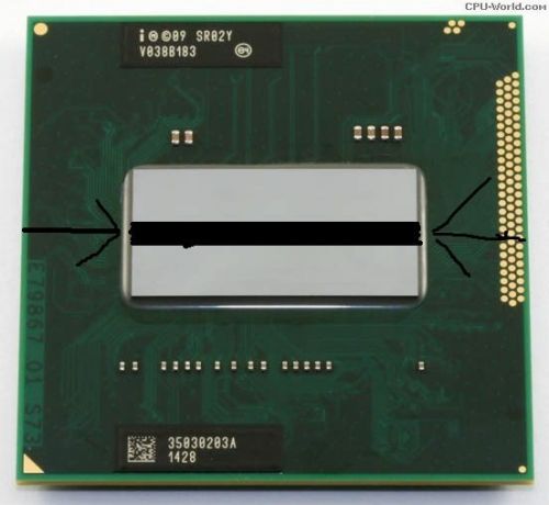

Sajnos pedig ezek megszokott hőmérsékletek ilyen típusú notebookoknál. Ez egy HP 8560w (i7 2820qm, quadro 2000m).
Csak az a furcsa, hogy folyamatosan romlik a hűtés teljesítménye aminek nem a por az oka, hanem egyértelműen a paszta tűnik el a cpu és a hűtő közül. Úgy rakom fel, hogy kinyomok egy keveset és szétterítem a chipen.
Lehet, hogy inkább egy notis fórumban kellene érdeklődnöm? -
MIFtIli
Az mitől lehet, hogy amikor újrapásztázom a cpu-t - MX4-et és Gelid gc extremet probaltam eddig - nagyon jó eredmények születnek. Eltelik 1 hónap és 15fokkal melegebb a cpu. (8560w, 4magos i7) Amikor szétszedem szinte nincs is paszta a cpu és a hűtő között csak mellette. Lehetséges hogy túl melege van és szétfolyik? Terhelés alatt a 90-95 fok a jellemző. Frissen pasztázva gelid extremmel 83 a max. (ezek 10perc 100% terhelés alatti értékek)
Mit tegyek? -

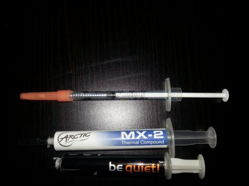

Van mx-4 pasztám amit a laptophoz használok. Milyen gyakran kell újrapasztázni? Úgy tudom hogy az mx-4 nagyon sokáig megőrzi a hővezető tulajdonságát.
Illetve ezt a két pasztát néztem ki:
1; Phobya NanoGrease Extreme
2; Coollaboratory Liquid Ultra
Tudom hogy a második elektromosan vezető de mindig pontosan precízen figyelek a pasztázásnál.
Esetleg melyiknek hosszabb az újra pasztázási ciklusa? -

Maradt nekem régről egy Artic Cooling MX-2 pasztám..csak azt nemtudom hogy ezek beszáradnak-e?
Ezt úgy 2-3 éve vettem de szinte tele van még mindig mert csak egyszer használtam.Köszönöm
