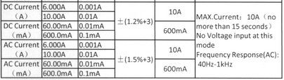

Ilyen esetben célszerűbb maradni a 10 A-os méréshatárnál, mert ezek a műszerek szerintem elég pontosak annak alacsonyabb tartományában is, ami gyakorlatilag elfogadható, célnak megfelelő. Ugyanakkor a 10 A-os sönt nem csökkent semmit az áramon, illetve a műszerzsinór ellenállása sem olyan vészes még, ezen a szinten.
Kernel
Megmértem pontosabban, 1,4 Ω, vagyis ez 200 mA-nél 280 mV feszültségeséssel jár, 100 mA-nél értelemszerűen 140 mV.
Multiméterek ilyenek általában. Hogy 1,4 Ω (ami egyébként nem sok a kis áramok világában) egy áramkörben mennyit csökkent, az mindig függ az adott áramkor áramgenerátoros jellegétől, vagyis a körben lévő feszültség és összellenállás viszonyától.
Például rátettem tápegységre, beállítottam az említett 0,100 A-t, utána átrakom 200 mA-re, eredmény:
103,2 mA
Konkrétan áramgenerátoros módban teszteltem, ami azt jelenti, hogy a tápegység azonos (stabilizált) áramot hajt át rajta mindkét esetben.
Egyébként sokszor találkoztam már a jelenséggel, más műszereknél is, hogy lehetnek eltérések, de ez nem a műszer problémája, hanem mindig az adott áramkört kell tekinteni és megérteni.
Pl. az kevés információ, hogy mértél valami Li-ion töltőt, lehet akár impulzusos, lehet akármilyen sajátossága. Maga a műszer profi munkára is alkalmas (most a profizmus különböző fokozatitól eltekintve):
Kernel
Valamennyi eltérés minden multiméternél lehetséges, mert a 200 mA-es méréshatárnál a műszer saját ellenállása is nagyobb, itt például majdnem 1,5 Ω, míg a 10 A-os résznél szinte semmi, mert az egy jó vastag sönt.
Tehát ez a beiktatási ellenállás is csökkentheti némileg az áramot, másrészt a 10 A-os méréshatár a nagyobb tartományokban pontos, nem mA-ok mérésére való.
Meg az is lényeges, hogy amikor 10 A-ről átváltunk, a dugót is rakjuk át balról jobbra, valamint a kapcsolót is fordítsuk át mA állásra. Mindkét lépés szükséges.

Hz állásban a 230 V-ot is méri, négyszögesíti, 50 Hz / 50 %-ot kijelzi. Itt annyi megkötés van, hogy nagyobb frekvencián csak kisebb feszültséget adjunk rá, de ennél bővebben nem részletezi a leírás, hogy "low voltage" legyen.
Alacsony tartományokban nem figyeltem az érzékenységét, de 100 mV nagyságrend nem jelenthet problémát elvileg, mV szinten már nem feltétlenül kell működnie.
A méréshatár automatikus lépegetése nem olyan lassú, hogy zavaró lenne, kapacitásmérésnél vehet igénybe kicsit több időt, nagyobb kondenzátoroknál.
