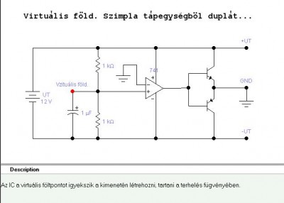

And
kjani18 #22834 üzenetére
Nem alkalmas, valóban. De nem a kimeneti impedancia miatt! Egy op-amp kimeneti impedanciája nagyon alacsony. Bár a feszültségerősítés értékétől is függ, de ez nem lehet probléma. Inkább az, hogy mivel ezek kisjelű áramkörök, képtelenek normális értékű kimenőáramot biztosítani. Az LF351 az adatlapja szerint 15-20mA-t képes szolgáltatni (forrásként és nyelőként az érték nem teljesen egyforma), ennyinél határol.
