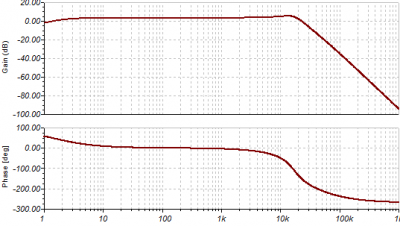

Az egy szoftveres mérés egy hangkarival, ami hihetetlenül pici torzítást mért, valamint a jelenség amit leírtam, az nem a torzításhoz kapcsolódik.
Rákeresve a fázistolásra, itt a lényeg: [link]
És ha megnézed, még tovább is mennek felső határfrekiben, mint amit én javasoltam korábban. Na itt a tényleges ok, hogy mi miért van.

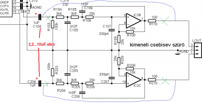

A Chebisev szűrő jellemzője, hogy meredek szűrő, de a határfrekinél hullámzik. Az alacsony határfreki miatt ez gondot okoz a magas hangok átvitelénél. Nézd meg a Tina szimulációt a szűrőről:
10kHz felett komoly fázistolás jelentkezik.Ezen a rajzon bejelöltem, hogy mit kellene tenned a minőség javításhoz:
A zöld, ahol meg kellene bontani, a kék ahová át kellene kötni, és akkor csak a kondik lennének az egyébként vonali szintű jelet szolgáltató DAC kimenetén. Az elkókkal meg lehet mégtovább javítani a minőséget, pl. MKP kondikat használva helyettük.
Szerk:
-lehetőség 2: áttervezed a Chebisev szűrőt magasabb határfrekire. Bár ha rám hallgatsz, egyszerűen kihagyod ahogy van. -

Lompos48
Speeedfire #20562 üzenetére
Így rendben van, de az Lin, Rin helyett én Lout, Rout feliratot használtam volna a rajzban...
Lompos48
Speeedfire #20559 üzenetére
Valaki csak kerül majd.
1. Rajzolhattad volna azt a 2 árva tranzisztort fejjel lefelé. Így az egyébként kacskaringós agyteketvények kiegyenesednek, amíg rájön az ember, hogy mi van a rajzzal/-ban.
2. A kapcsolás rendben, de az R3-at valószínű majd csökkentened kell, mert így lehet túl sokáig fog tartani a bekapcsolási késleltetés. Tudnillik én ezt a a rajzot 51V-os tápra terveztem.
3. A relékontaktusokat mégegyszer gondolt át. Ha a PAD3 és PAD4 az erősítő kimenetei, akkor nincs mit keressenek a földre kötve. Abból csak baj lesz, de nagy!
Mint tavaly is írtam, a LEDek csak luxust jelentenek, az a kontaktus maradhat levegőben. Így ellenben a bekapcsoláskor és a késleltetés ideje alatt a világító LEDek mutatják, hogy a hangszórók csatlakoztatva vannak. -

Speeedfire #20521 üzenetére
Pont erre céloztam. Ha csak 60kHz-re lenne képes az áramkör, akkor az nyákon megépítve kevesebb lenne.

Speeedfire #20504 üzenetére
Én is azt mondtam, hogy ezek szerelt értékek. Azt egy szóval sem mondtam, hogy nem jó erősítő.
Csak annyit mondtam, hogy magasabb értékre tervezték, a bemeneti csatoló rész a szöveg szerint 100kHz-től felfelé vág csak, vagyis 100kHz-re tervezték papíron az átvitel határát, hogy a végén a már kellemesnek mondható 60kHz-et elérjék a nyákon.

Speeedfire #20501 üzenetére
Hiába lesz 100kHz, ha a doboz csak 20kHz-ig megy. Tudom, azt is halljuk amit igazából mégsem.
Azért ez kicsit bonyolultabb. A hangjel egy rakás (legtöbbször) színuszos jelből tevődik össze. Ezeket az erősítő nem külön-külön kezeli, hanem együtt. A jelek összeadódnak, kivonódnak a pillanatnyi amplitúdó- és fázisértékeknek megfelelően. Az eredő egy kucifántos hullámforma, ami minden csak nem színusz. Ha pedig nem színusz, akkor Fourier sorozatbaba bontható matematikailag. A sorozat nagyfrekvenciás tagjai is szükségesek az eredeti hullámforma visszaadásához. Tehát lesznek olyan komponensek, amik jóval 20kHz felettiek, de szükségesek - ha nem is direkt hallani, hanem - visszaadni az eredeti jelet.
Ezért nem hülyeség a 100kHz, ami technikailag sem hatalmas kihívás vagy elérhetetlen "performance". -
A lényeget még mindig nem vágod.
Ha ez 60kHz-re lenne tervezve, akkor nyákra szerelve nem tudna annyit sem. Ez a 60kHz az, amit nyákra szerelve hozni tud az áramkör.
A doboz frekimenete ilyen szempontból nem számít. Egyszerűen a magas hang átvitelt befolyásolja a felső határfrekvencia. Minél többet tud az áramkör, annál jobb lesz a magas átvitel.
Gondold végig. A felső határfrekinél már jellemzően a fázismenet is el van csúszva, nézd meg a korábban posztolt JLH átvitelét, ott is látszik, egy átlagos AB osztályúnál meg sokkal erőteljesebben jelentkezne a dolog.
Ha te olyan erősítőt építesz, ami 20kHz-et tud csak, akkor már jóval előtte borul a fázismenet. Ha az erősítőd 50kHz felett is tud, akkor meg a hallható tartományban nem fog borulni a fázismenet, így sokkal jobb lesz a végeredmény.Meg különben is! Bizton mondom néked a valót, Májkül Dzsekszon!

Speeedfire #20497 üzenetére
Azt nézted, hogy hány kHz a felső határfrekvencia? Ezért mondtam neked, hogy mekkorára kell tervezni, hogy a végeredmény jó legyen.
