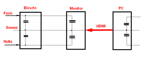

Akkor, ha a jól értelmezem, az alábbi történt:
A kondenzátorok azokat a kapacitásokat jelképezik egyszerűsítve, ami az elosztóban és a két készülék tápegységeiben található RFI/EMI szűrő része.
A PC-ből kihúztam az UTP kábelt is, de mindegy.
Az valóban mindegy, mert az UTP integrált baluntrafókon keresztül csatlakozik, galvanikusan leválasztott. Viszont feltételezzük, hogy a PC semmi máshoz sem csatlakozik (hangrendszer, TV, központi antenna), hanem csak a "levegőben" lóg.
Ebben az esetben a HDMI-kábel csatlakoztatása elvileg csak némi "brummot" visz a rendszerbe, ami az elosztó védőföldet detektáló áramkörét megzavarja, noha nem lenne szabad hibás jelzést adnia.
Ha a monitort elvágnám az elosztó földelésétől (van régi földeletlen T dugós elosztóm valahol, ilyen: [link]), az segítene?
Nem, akkor már jobban jársz, ha a PC és a monitor védőföldje szabályosan közösítődik az elosztóban, így a HDMI-kapcsolaton nem folyhat káros kiegyenlítőáram. A HDMI-portokat elég könnyű egyébként áram alatti dugdosással tönkretenni, ez ellen a legfontosabb védelem, hogy a készülékek GND-je eleve közösítve legyen, így nem alakulhat ki feszültségkülönbség.
Hogy a hosszabbító a hálózat irányából nem kap védőföldet, az még a kisebbik baj a gyakorlatban, működési zavart nem szokott okozni, "csak" lehet életveszélyes is, ha valamelyik tápegységben hiba keletkezne, amellett a villámvédelem is csorbát szenved nélküle.

Amikor egy rendszer már össze van kábelezve (jelátvitel szempontjából), onnan kezdve a készülékek egymáshoz vannak testelve.
Ezután már nincs jelentősége annak, hogy mit csinálsz a tápellátásokkal, ki vagy be kapcsolod (legfeljebb, ha hibás, zárlatos lenne egy tápegység). A jelcsatlakozók akkor tudnak károsodni, ha azokat áram alatt dugod be, vagy vagy húzod ki. De annak is vannak feltételei, mert például 2 db földelt dugós készülék (pláne egy közös elosztóban) végeredményben azonos potenciálra kerül, ezeknél nem vészes a jelkábelek csatlakoztatása.
Az MHL adaptert is állandóan bedugva tartanám, csak a telefont csatlakoztatnám fel és le.
Önmagában a telefon rádugható, hiszen az csak úgy van a "levegőben", másfelé nem tud záródni sehová.
A tabletes történetnél az töltésen volt, a fórumozó pedig össze akarta kötni a működő TV-vel. Hogy milyen kábelen, azt vagy nem írta, vagy már nem emlékszem, de nagy szikrázás következett és mindkét készülék elsötétült.
Kernel
Mindenképp a töltőt kell utoljára bedugni a konnektorba, a töltő pedig márkás, gyári legyen.
Magam részéről csak olyan töltőben bízom, aminek láttam a belsejét, és ellenőriztem, hogy megfelelő, biztonsági szigetelésű trafó van benne, vagyis a primer-szekunder nem egymásra tekerve, hanem egymás mellett, szekcionálva helyezkedik el.
Ha TV-t dugsz az MHL-re, ott is az a legbiztosabb, hogy először a HDMI kábel, utána bedugni a TV-t a konnektorba (TV-készenlét nem elég, ki kell húzni a konnektorból).
USB és HDMI csatlakozás földhurokra nem nagyon érzékeny, egyrészt a digitális jelek miatt, másrészt ezek a földfüggetlen, szimmetrikus jelátvitel elvén működnek (érpárakon megy a jel, ahol az árnyékolás csak kiegészítő szerepet játszik).
Földhurok főleg az analóg hang és videójelbe tud bezavarni, mivel itt az aszimmetrikus (földhöz viszonyított) jelátvitel miatt a GND-vezeték kiegyenlítőárama közvetlenül beleszól a jelbe. Vagyis a kábel árnyékolásán létrejövő feszültségesés simán hozzáadódik a hasznos jelhez.
