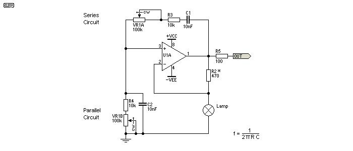

Ha már visszacsatolt és ha már komplementer végfokozatú mi lenne, ha elhagynánk azt a buta nagy elkot a végéről?
+-110V-ot neki masszív DC negatív visszacsatolással, és párhuzamos kondival a visszacsatolásban, hogy a visszacsatolással a jel erősítése ne legyen több 2- 2.5nél.
Valahogy a két trióda közti ofszet feszt bekéne löni 50mV alá hmm lehet egy műverősítővel megoldható lenne csak azt el kéne izolálni a jelúttól.
Ötletek? -

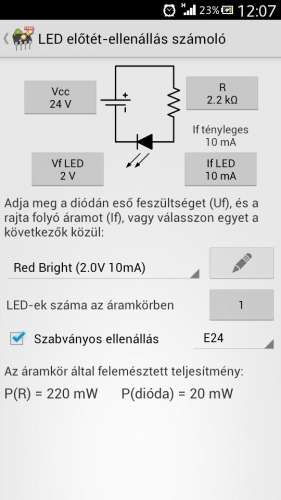

Még egy olyan kérdésem is lenne hogy szeretnék betenni egy ledet ami a bekapcsolt állapotot jelzi.
Ez egy régi erősítő amiben még a hagyományos zseblámpa izzó látta el ezt a feladatot. 24 voltos.Erre a szálra szeretném kötni a ledet. Azt lehet tudni,hogy mekkora ellenállás kell a led elé a 24 voltos feszhez?
