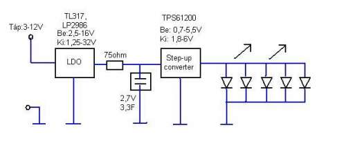

Szerinted az IC beépített túláram védelme mint áramkorlát használható önmagában, vagy mindenképpen használjak ellenállást is áramkorlátozónak ?
Arra gondoltam, hogy használhatok nagyobb áramú LDO-t is, így csak az ellenállás lenne az áramkorlát, nem tenném próbára az IC védelmét.
Utána is néztem 200, illetve 500mA-es LDO-nak.
Mi a véleményed ?Üdv.
Batman2
kjani18 #41850 üzenetére
A sínről a modellvasúti kocsi kb. 3-13V közötti feszültséget kap, ami beérkezik az LDO lineáris tápba. Ennek a tápnak a kimenetét 2,75V-ra állítom, az a szuper kondi max. üzemi feszültsége. Bár a táp IC-ben van túláram védelem, lehet érdemes bekötni egy áramkorlátozó ellenállást, mivel a kondi üresen gyak. rövidzár, ami az alacsony belső ellenállása miatt több amper áramfelvételre teszi képessé egyszerre. Ha az IC-nek megfelelően megy a védelme, ahogyan elképzelem, akkor igazából nem szükséges az ellenállás, mert amig több mint 100mA-t kér a kondi, addig az IC áramkorlátként működik, csak ez alatt lesz feszültségkorlát.
A kondi feszültsége nem elég a fehér LEDek üzemeltetéséhez, ezért mindenképpen szükséges egy feszültséget növelő áramkör alkalmazása, továbbá azért is, mert a kondi nem úgy viselkedik, mint az elem, vagy az akku, aminek van üzemi cella feszültsége, anek a környékén marad a kapocs feszültsége, amíg ki nem merül, hanem a töltöttségével egyenesen arányos a kapocs feszültsége, ami fél töltésen ez esetben már csak 1,35V a 2,7V helyett.
Tehát ha a kapacitását, az eltárolt áramot ki akarom használni, akkor olyan tápot kell használnom, ami a kondi csökkenő feszültsége ellenére minél tovább képes a kimenetén a LEDeknek szükséges feszültséget előállítani.
Az alkalmazandó IC 0,7V bemenő feszültségi képes üzemelni (állandó kimeneti feszt tartani), tehát a kondi kapacitásának kb. 3/4-ed részét ki lehet vele használni.
A LEDeknek olyan 2,95-3V-os feszültség kell, éppen csak parázsfényen mennek, ennyi is bőven elég a kocsi belső valósághű kivilágítására, ekkor csak pár milliamper az áramfelvételük, melegedés semmi, így nem szükséges áramkorlátos üzemeltetés, vagy előtét ellenállás.Amikor felteszem a kocsit a sínre, és áramot kap, a kondi elkezd töltődni, majd mikor már meghaladta a feszültsége a 0,7V-ot, bekapcsol a belső világítás is.
A kondi töltése sokkal nagyobb árammal történik, mint amit a LEDek és a táp esznek, így hamar be fognak kapcsolni.
Nagyobb töltőáramat nem merek beállítani, mert a kocsi kereke és a sín között túl nagy lesz a szikrázás.
Bár igaz, hogy a mozdonyok maximum tempó mellett vagy 300mA-t esznek, viszont bennük nincsen puffer kondi, legfeljebb a tekercs tud áramlökéseket okozni.Ez az elmélet, már nagyon kíváncsi vagyok a gyakorlatra !
Üdv.
