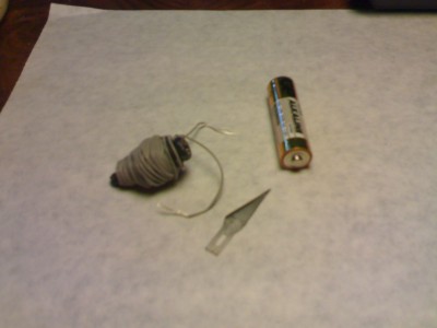

Végülis nem tudom mekkora súlyt akarsz megemelni vele.
5 perc alatt legyártottam az elektromágnest, kipróbáltam és le is fotóztam neked. Egy M6-os csavarra tekertem 100 menet szigetelt drótot, egy nagyjából eldobható (kb. 1.3V-os) ceruzaelemmel táplálva megemeltem a fotókon látható szike-élet.
Ez így nem elég?
PS A fotók minőségét lécci ne kritizáld!

Egyenlőre így néz ki, viszont nagyon gyenge mit csináljak?

Elektromágneses kísérletekhez inkább egy 4,5-es laposelemet javaslok, abban jóval több a szufla, mint egy 9V-osban és az alacsonyabb feszültsége miatt kevesebb menetszámmal is beéri !
Arról akár már jó is lehet ami csináltál, feltéve ha nem menetzárlatos és nem 10-15 menetből átt mindössze, mert ahhoz legfeljebb 1,5V kellene.Üdv.

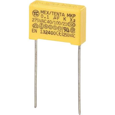

MasterMark #18850 üzenetére
Ilyesmi "tömb" kondenzátorok (MKP, MKS) kellenek, mint itt a képen:
Talán polipropilén kondenzátor még a nevük. 220nF - 2uF között bármelyik megteszi, vedd azt, amelyik olcsóbb. Fesz. tűrés nem számít.
Minden jel vezető eret meg kell szakítani és be kell kötni egy ilyet az érbe. Nagyon remélem, hogy ez megoldja a földhurok kérdését.

MasterMark #18812 üzenetére
Bontsd meg finoman egy szikével vagy éles késsel, jó esetben rögtön megtalálod az árnyékoló harisnyát. Ha nagyon kínai, akkor lehet, hogy nincs árnyékoló harisnya, csak összekötötték a fém részeket egy dróttal.
