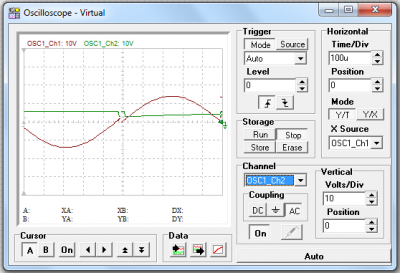

A szkóp bekötésed egyébként jó, azzal nincs gond.
Inverter azért, hogy alacsony szintű impulzust kapjon az 555, mikor a szinusz a csúcsnál van. Még mindig nagyon bonyolultnak tartom a kapcsolásodat és nem is működik ebben a formában.
Továbbra is azt javaslom, hogy ha 14V feletti amplitúdónál akarsz valamit kapcsolni, akkor adj a komparátorra 14V-t, meg a szinuszt, a kimenetre tegyél egy invertert, így egy vékony negatív impulzust kapsz, mikor a pozitív csúcsnál jár a szinusz.

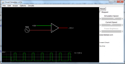

Egyszerre csak szkópot tegyél be. Valamint mi a célja a kapcsolásnak? Minden pozitív csúcsnál kapcsoljon egyet az 555? Ebben az esetben nem teljesen világos, miért egy ilyesmi kapcsolást akarsz csinálni. Ilyesmi a kimenete:
Pl. lehetne egy darab komparátor, egyik lába a jeleden lenne, másik meg egy fix szinten, pl. egy fesz. referenciával beállított 10V-n, így akkor kapcsolna amikor már majdnem a csúcson van a szinusz.
Per pillanat ezt viszont képtelen voltam tinában szimulálni, opamp, vagy komparátor ottléte esetén kvázi állandó irregular circuit üzit kaptam, ami az után is fent állt, hogy kiürítettem a rajzlapot...
Ezt gondoltam ki neked:
Valami kis védelem mehetne a bemenetre, a kimenetet meg akár optocsatolóval is megoldhatnád, hogy az 555 is mindentől védve legyen.

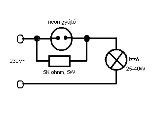

A fázisceruzának nagyon kevés energia kell ahhoz, hogy a ködfénylámpában található neon ionizálódjon. Erre bizonyíték a fázisceruzában található 1M-ás ellenállás sorbakötve a glimm-mel. Emiatt az áram kisebb még 1/4mA-nél is. Tehát itt a magyarázat, hogy miért nem képes rázni se.

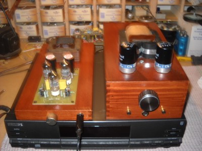

A nagyfeszt tűrő kondi akkor kellene, ha csövest építenél, a fokozatok közé olyan kellene.
Amúgy ne sajnáld a pénzt ezekre a kondikra, mert legalább annyira meghatározzák a hangzást, mint az erősítő IC önmaga. Én rendeltem Pestről az alkatrészekkel együtt 10 darab MKP4-es Wimát is, hogy később is legyen, ha építek valamit.

Mi értelme van a kettős táplálásnak hídkapcsolás esetében ?? [link]
Nem pont az lenne a lényege, hogy szimpla tápról is úgy hajtja a hansgzóró, mintha kettős tápról menne ??Két különböző dolog. A dupla (szimmetrikus) tápra PHM leírta a lényeget. A hídkapcsolás pedig egy olyan "trükk", amivel kisebb feszültségen nagyobb teljesítmény paszírozható ki azzal, hogy a terhelés mindkét végét cibáljuk egyetlen helyett.
Ha jól tudom mégcsak nem is az erősítők számára találták ki először, hanem egyenáramú villanymotorok változtatható forgásirányú meghajtására. Az erősítők pozitív hozadékként jöttek képbe. -
Lompos48
Batman2 #19659 üzenetére
TDA 2005-ből építettem hidba kötött erősítőt és épetettem egy erősítőt TDA 2040-es IC-vel is, a kettő teljesítménye között gyak. nincs különbség 12V-ról működtetve, legalábbis hallás alapján.
Ugyanazzal a táppal és hangszóróval nem is csoda.
A TDA 2040-esnek talán picivel tisztább a hangja, nagyobb teljesítmény tartományban is, ez az egyetlen észrevehető különbség !
Valamivel fejletebb.
De ha két TDA 2040-eset is hídba kötök, akkor elvileg már nagyibb teljesítményt kell kapjak ugyanarról a 12V-ról, ha igaz.
Igen.
...nem az egyik lába van egyik, vagy másik tápfeszhez kapcsolva, hanem mindkét lába váltogatva kapcsolgatva van a 0 és a +12V között ??
Ismét igen.
Supply voltage: +-25V
Differential input voltage: +-15VHa a maximális adatok fejezetben van, akkor nem túlléphető a tápoknál a +-25V, a bemenetek között pedig a +-15V.
Lompos48
Batman2 #19652 üzenetére
Nem lehet. Gondold el, hogy végülis minden a 0 és 12V között történik. Csak a tápfesszel meg a hangszórók impedanciájával lehet gépészkedni. Hidat hídba semmiképp. A párhuzamos kötés meg "érdekes" dolgokat produkálhat.
A szimmetrikus feszültségek előállítása lehetséges, de értelmetlen és drága, mint @PHM is írja. Végülis az is csak egy konverzió alfaja.
...mindenképp nagyobb fesz. értékek, nagyobb tartomány, mint az első esetben, igaz ?
Persze hogy igaz, mert az már nem 12V, hanem a duplája.
