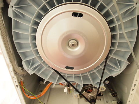

Vegyél egy használt szárítógépet a mosógép tetejére, akkor se ruhaszárító, se páramentesítő nem kell. Tényleg jól járnál vele.
A szénkefék szénporja nem érdekes, kis mennyiség, amúgy sem káros. A gép alatt sokkal több por és pororoszlán lesz majd.
Nagyon ritka az olyan mosógép, amelyikben változtatható az ajtó pozíciója, erre a vásárlás előtt kellett volna figyelni...gondolom, nem online vásárlás volt ( csere miatt kérdezem). -
arcitec
peppe79
Na, de hogy az új mosógépről is essen pár szó: most szembesültem csak pár negatívummal, amivel eddig nem számoltam. Mi évtizedekig felültöltős gépeket használtunk. Ott egyszerű volt a dolog, mert mosás után csak felnyitottam a tetőt, és nyitva hagytam a dobot, hogy az rendesen kiszellőzzön. Itt viszont más a helyzet: mivel az ajtó egy síkba kerül a frontlappal (közézáródó kivitel), így legfeljebb csak 165 fokban tudom kinyitni. Emiatt aztán nem tudom teljesen nyitva hagyni az ajtót, mivel nekiütközne a fürdőszoba ajtaja (amit ha jobban rányitnék, akkor leszakadna a mosógép ajtaja). Arra pedig nem adtak lehetőséget a Siemens mérnökei, hogy balosról jobbos nyitásúra szereljem át. Esetleg elfordíthatnám magát a gépet 90 fokkal, így viszont nem lenne hely a ruhaszárítónak és a páramentesítőnek. Szóval kényszer megoldásként marad az, hogy csak résnyire nyitom a mosógép ajtaját.
A másik kérdés, ami felmerült bennem: "hagyományos" szénkefés motorról van szó, és nincs a gépnek fenéklemeze. Ha nem teszek alá semmit, vajon mennyi kefepor gyűlik majd össze a padlón?

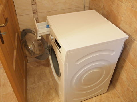

Ma megérkezett a Siemens mosógépem (WM12K268BY). Sokat dilemmáztam, hogy esetleg másik márkát választok (Gorenje, Zanussi-Electrolux-AEG, vagy talán LG), de végül ez maradt. Azért kíváncsiságból megbontottam a hátlemezt, hogy megnézzem, mi változott az utóbbi 20 évben (a régi mosógépem egy 20 éves Bosch). Hát, eléggé kis pelenka jószág ez, érezhető a spanyol hátszél. A lemezburkolat határozottan vékonyabb, gyengébb; a fenéklemez egy az egyben kimaradt; a korábbi masszív, alumínium szíjtárcsa ezen már lemezből van. Nagyon nem is bontogattam tovább, ennyi bőven elég.
De mit bánom én: ha a fele annyi ideig kiszolgál, mint a régi Bosch, akkor már elégedett leszek. Bár lehet, hogy túlzottan optimista vagyok.
