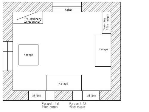

Kicsit kiegészíttettem a rajzot, mert egy két dolog lemaradt, így talán más a helyzet:
Az 1-es kanapé vándorol a két hely között attól függően, hogy mit játszanak a gyerekek.
A TV-t átrakni nehéz lenne, mögötte van az összes csatlakozó a falon (Táp, LAN, Antenna, hangfal)
Ha a TV-t mégis a 2-es kanapé helyére tenném ahogy javasoltad, nappal nem lehetne nézni, mert csak a teraszajtó látszódna benn (déli oldal, télen az egész nappalin átsüt a nap).
Sajnos az alap elrendezésen nem tudok sokat variálni nagyok a megkötések.
(A fűtőtestes falra két kisebb ablak kellett volna és közéük betenni az egész tv-s cuccot, de az ablak adott volt.) -

Valamelyest bele olvastam az előző pár 1000 hozzászólásba és úgy gondolom talán tudtok segíteni a problémám megoldásában. Bár nem közvetlenül ennek a topiknak a témája, de jobbat nem találtam.
Tehát a probléma, hogy szeretnék kis 20m2-es nappalinkba valami házimozi jellegű dolgot varázsolni, de meg vagyok lőve a vacak elrendezés miatt a hangfalak elhelyezésével.
Nappali így néz ki méret 5m×4m:Terv a következő:
Erősítő: Onkyo TX-NR636
Hangfal: Harman Kardon HKTS16
A frontok mennének a TV mellé a center a TV alá (TV a falon van, felemelve a szekrény felett kb. 25cm-el)
A sorrundokkal bajban vagyok. Két lehetőség van:
1. fel teszem őket a parapett falra (asszony nagyon ellenzi)
2. az átjárók melletti két sarokba állványra, vagy fel a falra.
Melyik lehet a jobb megoldás?
A sorrundok merre legyenek fordítva? Össze felé nézzenek, vagy a szoba közepe felé?
A TV-t parapett falak előtti kapaéról nézzük mindig.
A SUB, vagy a TV mögötti sarokba kerülne a szekrényre, vagy a TV szekrény mellé majdnem az ablak alá.Ha írnátok pár véleményt és javaslatot az elhelyezésről és a kiválasztott szett összeférhetőségéről megköszönném.
