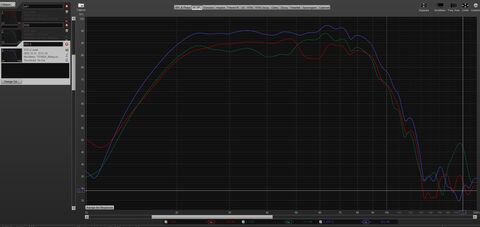

Ami a fura, hogy nem a jobb nyitott oldalról érzek hiányt, hanem pont a bal oldalról.
Pontosabban a bal hátsó oldalról.
De ha ezekhez további mérések szükségesek, akkor állok elébe.
Az összhangzás nem olyan rossz, de néha forrástól függően meglepő, hogy nem egységes. -

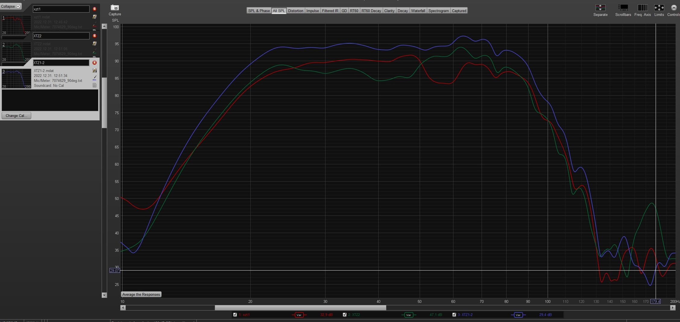

Valószínű, hogy a nagyobb teljesítményű mélynyomók nagyobb SPL-t generálnak a szoba módusait alkotó frekvenciákon Bbéci szobájában és ő ezt zavarónak találja. A reflexes kivitel különösen problémás ebből a szempontból, hiszen akár 10dB-vel is hangosabb a 20-40Hz tartományban.
Bbéci akusztikai kezelés helyett a nincs user nincs baj megoldást választotta. A probléma csak az, hogy mindenki másnál az a mantra jön le: a nagy mélynyomó nem jó.Hát ez pl. elég nagy és olyat szól...
