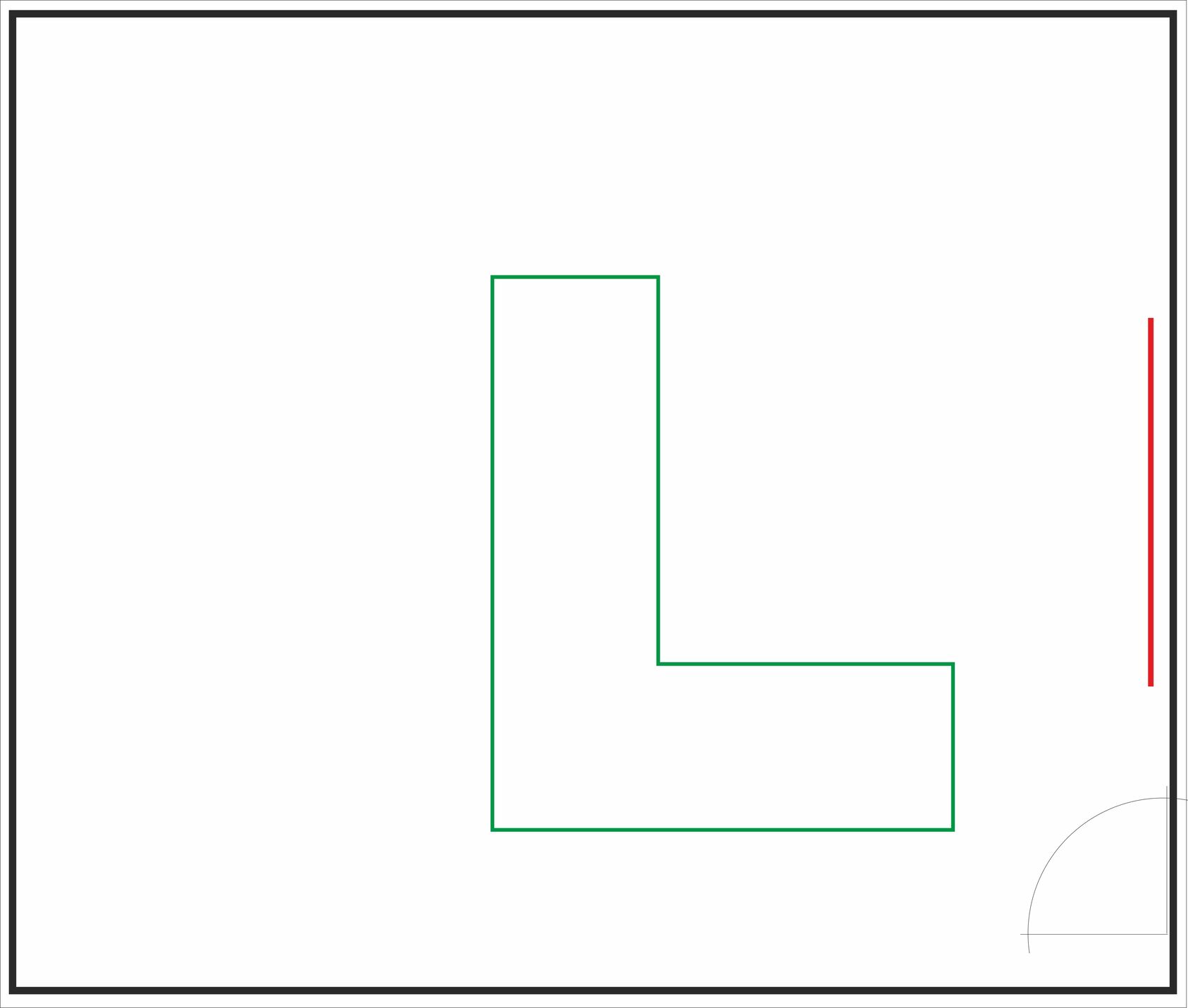

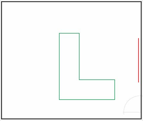

Mekkora az a TV (és mit követett el), ami a sarokba lett állítva?
Ha a nappalid valóban 5.3m a rövidebb falszakaszon, akkor bőven van helyed, hogy rendes elrendezésben gondolkodj. A kanapét sem muszáj fal mellé tenni. Nagyobb nappalikban nem is szokták, hanem rendesen körbe lehet járni.
Ha ragaszkodsz a TV sarokba állításához, akkor ne is gondolkodj komolyabb rendszerben, ha sztereó, ha 5.1, mert tökmindegy.Kicsit átméreteztem a rajzot, hogy arányos legyen.A szobád oldalarányai 6.3m x 5.3m Az ajtó 0.8m széles, találomra elhelyezve.
Ha 85" TV-d lesz, az nagyjából 2m széles. Ez van most berajzolva pirossal. Ezt falközépre téve, szerintem még mindig maradna hely a hangfalaknak. Ha kisebb a TV, akkor a helyzet csak javul. Minél kisebb a TV, annál biztosabb, hogy lesz helyed az elrendezéshez, és annál könnyebb lesz behangosítani a helység azon részét, ahol a filmet fogjátok nézni.
Ha nem falközépre helyezed, akkor is jobb a helyzet, mint a jelenlegi, mivel az teljesen rossz. De a sarkot azt felejtsd el, ez a koncepció, amin most elindultatok, nem vezet sehová. Minden megoldás rossz lesz.A kanapét 3.5m x 2.5m-esre rajzoltam. Ez lehet egy nagyobb, 6-7 személyes körülbelüli befoglaló mérete. A nézőtávolság a rajzon, nagyjából 3m.
Szerintem, ezekkel az arányokkal érdemes elgondolkozni, a kanapé áthelyezésével. De ha adsz pontosabb méreteket, akkor ha lesz időm, megrajzolom. -

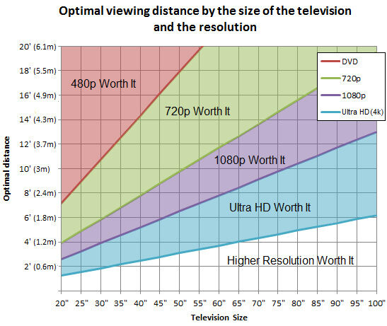

[link]A 85"-os UHD tévénél, ha 4K tartalmat nézel, a maximális nézési távolság 3,2 méter, az ennél kisebbnél közelebb kell ülni. A betekintési szög sem elhanyagolható szempont.
