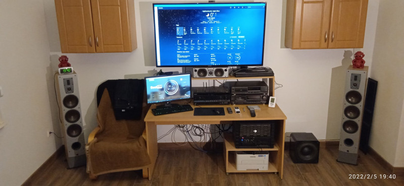

Sziasztok !
Jelenlegi belépő rendszeremet egy kb 4,5 m * 4.5 m szobában használom filmezéshez , mely forrása egy PC HDMI kábellel rákötve az erősítőre ...majd onnan tovább egy másik HDMI kábellel a falra szerelt TV-be.AV Erősítő :
- Sony STR-DN 1030 [link]Hangfalak :
- Dali Ikon 7 Mk1( Front )
- Dali Ikon 1 Mk1 ( Surr. )
- Dali Ikon Vokal 1 Mk1 ( Center )
[link]- Sunfire HRS-10 ( Sub ) [link]
Egy nem friss fotó :A rendszert szeretem , számomra a hangja is jó.
Nem vagyok valami jó hallással megáldva....
15.000 Hz felett már szinte süket vagyok.
Na jó nem egészen de csak nagyobb hangerőn hallom a magas tartományt.... És a bal fülem 4000 Hz környékén kevésbé érzékeny.
( Hallásvizsgálaton is voltam korábban...onnan tudom ezeket. )Viszont az erősítőt szeretném cserélni modernebbre.
Nekem teljesen megfelel egy "belépő" kategóriás erősítő csak fejlettebb legyen ( tehnikailag ) a jelenleginél.
A csere oka :
Sz@rakodik a TV-m...és venni kell egy újat de akkor már az is 4K-s lenne.....így szépen átmegy az erősítőn a megfelelő felbontás.Elvárások :
Minimum 5.1 csatorna , HDMI 2.1 , (e)ARC , 4K a lényeg és kb ennyi.
Online nem hallgatok semmit.
TV adást ritkán nézek.
Leginkább PC-ről ( NAS-ról és PC a lejátszó ) nézek filmeket, sorozatokat.
Nem ragaszkodok egy márkához sem.
Viszont sosem volt Denon , Yamaha , Marantz , Onkyo vagy Pioneer erősítőm. ( Onkyo és Pioneer szimpatikusak....)
Éveken át Technics erősítőim voltak....kedvencem a Technics SU-V8 volt... ( és még most is van 1 db SA-AX 730-s modellem ) .....és a jelenlegi Sony lassan 11 éve van nálam.
Árban 200.000 Ft az elképzelt max.
És jó lenne a jelenlegit eladni....40-50 EFt ? esetleg.
Ki mit javasolna ?
