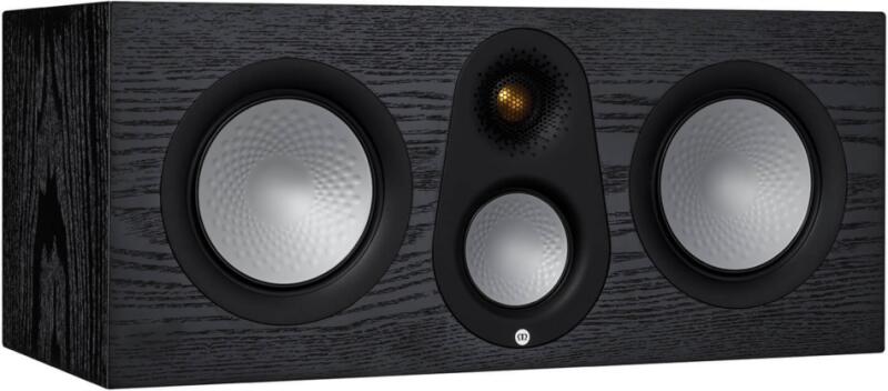

Van értelme ezzel spórolni? A Klipsch-nél 270k a legnagyobb, a Monitor Audio Silver 300 csomagba meg van Center (el lehet adni utólag, az tény).

Szerintem ez csak gyártói marketingbullshit, hogy a center a legfontosabb. Pont, hogy a beszéd reprodukciója kb a legegyszerűbb része a filmes hanganyagnak, míg pl ha zene szól az már igen komplex, így szvsz a frontok a legfontosabbak.
Ha pedig elég jó frontjaid vannak és nincs köztük nagy távolság, akkor a fantom center is járható út. Nincs ebben semmi mágia, hisz egy jó sztereó szett még 3D színpadot is képes eléd varázsolni, ami nagyságrendekkel bonyolultabb, mint egy fantom center.
Gyakorlatban valószínűleg az van, hogy mivel legtöbb center gyenge, ezért csak a drágábbak képesek érdemi minőségű beszédérthetőségre. Ez viszont továbbra sem a jó center fontosságát, hanem inkább a gyártók inkompetenciáját vagy szélhámosságát jelzi.
rAY.BAN
#86838
Nem igazán értem, hogy a szög belövése alatt mit értesz. Arról van szó, hogy ha középen ülsz, akkor az ugye a 0°. Ha 2 méterre ültök hárman egymás mellett, akkor a középen ülő ember ugye tökéletesen fogja hallani, viszont két szélső ember középponttól 0.5 méterre ülve már plusz-mínusz 14° szögben lesz, így az 504C-vel már jelentősen gyengébb lesz a beszédérthetőség, hisz az kb 10°-ig lineáris, utána beszakad 1-2 kHz között. Ugyanez 3 méteres hallgatói távolsággal már csak 10°, így határeset, de az is már konkrétan kb -3 dB a 1-2 kHz tartományban, azaz bőven hallható.
Ezért ajánlott a 3 utas, mert annál nincs ilyen probléma, mert a közép- és magassugárzó vertikálisan egy vonalban van.

Két utas MTM (vagy MMTMM) jellegű centerek sajnos kb mind hulladékok, ha vízszintes lesugárzási szögről van szó, ami ironikus, hisz pont egy centernek pont ebben kéne jónak lenni. Az 504C oldalra plusz-mínusz 10°-ot tud, azaz összesen 20°-ban sugároz lineárisan, azon kívül hirtelen beszakad a 1-2 kHz között tartomány, s a beszédérthetőség borzalmas lesz. A 404C II relatíve sokkal jobb, annál már plusz-mínusz 15°, azaz 30° a lesugárzási szöge. De ez még mindig gyenge, egy normális hangfal ennek legalább dupláját tudja.
Szóval ezt vedd figyelembe. Ha a lesugárzási szögön belül hallgatod, akkor persze nem lesz semmi probléma.

Hamár Centerek; volt esetleg szerencséje valakinek Klipsch Centerekhez?
A Klipsch RP-504C II-et néztem ki, de olyan batár nagy, hogy valszeg lelógna a polcról amit terveztem neki. A másik a Klipsch RP-404C II lenne. -

Ár tekintetében az is sokat számít, hogy épp mikor vásárolsz, van-e éppen akció. Szoktak elég komoly engedmények lenni, pl. Black Friday, kifutó termékek, utolsó darabok, random időszaki akciók, stb.
Az MA Silver 100 pl. jelenleg 400-ba kerül, fél éve pedig akciós volt 300-ért egy állvánnyal együtt (az állványt el tudtam adni 40-ért).
A Silver 250C center jelenleg 300k, fél éve akciós volt 240-ért. -

1 296 246 Ft 1 396 246 FtMonitor Audio Bronze 100 5.0.2 Monitor Audio Silver 50 5.0.2
Monitor Audio Bronze 100 6G x4 Monitor Audio Silver 100 7G
Monitor Audio Bronze C150 6G Monitor Audio Silver 50 7G
Monitor Audio Bronze AMS 6G Monitor Audio Silver C250 7G
Denon AVR-X3800H Monitor Audio Silver AMS 7G
886 246 Ft _________________________Denon AVR-X3800H
1 716 246 Ft*Onkyo TX-RZ30 egy 100k-val drágább mint az X3800H, lehet Dirac miatt megéri, lehet nem. Onkyo TX-NR7100 kb. ugyan annyiba kerül mint az X3800H
