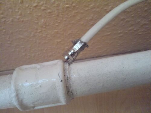

Nahát, te sem találtad fel a melegvizet!A fűtési kör antennaként való használata, az nem tom mi.De szerteágazó rendszer, erős vétellel, sok zavarral.A paneles építési mód előnyeként lehet sorolni a szerteágazó hálózatot, de mint írtam, mindenféle elektromágneses zavart is összegyűjt.Ezzel nem kellene előjönni, inkább utána olvasni...

Erősítős szobaantennákat senkinek nem szoktunk ajánlani, mert mókusvakítás. A zajt is erősíti, semmit nem ér. Jobb, nagyobb nyereségű antennát kell választani és megkeresni számára a lehető legjobb vételt biztosító helyet.
Ezt már több tévés topikban is lejátszottuk néhányszor.
Egészen kivételes, elenyésző számú esetben szokott segíteni egy erősítős antenna. -

A gyári antennakábele majdnem ilyen, és azzal nem jó a vétel. Ezzel sem hiszem, hogy lenne erőlelépés - mint mondtam más kábel megér egy próbát, de én semmiképpen sem adnék pénzt egy másik hasonlóért amíg nem biztos, hogy megoldja a problémát.

Olyasmire gondoltam, így tuti az az oka. Esetleg panel lakásban van? Bár máshol is lehet erős árnyékolás (mondjuk VB födém miatt) szóval kell egy erősített antenna vagy szolgáltató koax kábele és megoldódik a gondod.

A gyári egyszerű kábelt. A vége szürke műanyag hasáb, egyébként meg jó vékony.
Koax-al azért nem próbáltam,mert a falból kijön egy szerelvény, aminek 2 koax bemenete van. Az egyik megy a modemhez, a másik a STB-ra.
Lehet,hogy hülyén írtam,remélem érthető azért.Vegyek valami izmosabb kábelt?

Milyen kábelt próbáltál? Antenna (esetleg erősített) volt a végén? Esetleg kábeles szolgáltatóval próbáltad-e? Csak mert egy kábel (legyen az bármilyen) gyakran nem elég a jó minőségű vételhez.
