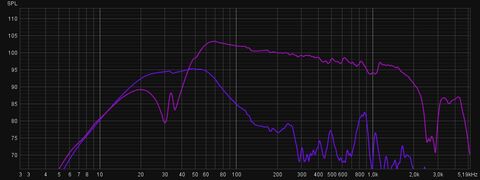

Nálam a DSP főleg a hangsugárzó/hangszórók saját egyenetlenségeit hivatott enyhíteni. A Cavern, meg a többi automatikus szobaakusztitka korrekciós szoftverrel viszont az a probléma, hogy nagyon ki akarják egyengetni a szobai átvitelt. Itt leginkább a beszakadások kisimítása jelenti a fő problémát.
Egy erősebb szobai beszakadásnál általában megnő a torzítás, aztán ha a korrekció boostot rak a beszakadásra, akkor tovább nő a torzítás mértéke egyrészt a szoba miatt, másrészt a hangszóró nemlinearitása miatt, továbbá erősen csökkenhet az elérhető hangerő is..
A fenti mérések közül a jobb oldali mérésen 100Hz fölött jól látszik egy torzítási góc, ott a frekiátvitel egy jókora beszakadást mutat. Ha ki akarnám egyengetni, akor csak tovább nőne a torzítás. Helyette inkább kerestem olyan helyet a hangfalaknak, ami viszonylag kevés mélyfrekvenciás beszakadást ad a hallgatói pozícióban, így boostot nem is használok, csak cutot, ami viszont csökkenti a torzítást.
Tehát nem maga a DSP növeli meg közvetlenül a torzítást, hanem a szoba-hangsugárzó interakció nem optimális módon való kezelése. Az automatikus DSP nem mérlegel, ő csak a hallgatói pozícióban mérhető szobai freki- és fázisátvitelt akarja kiegyengetni mindenáron. -

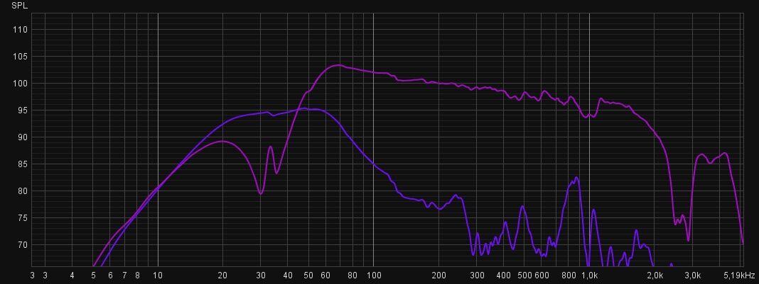

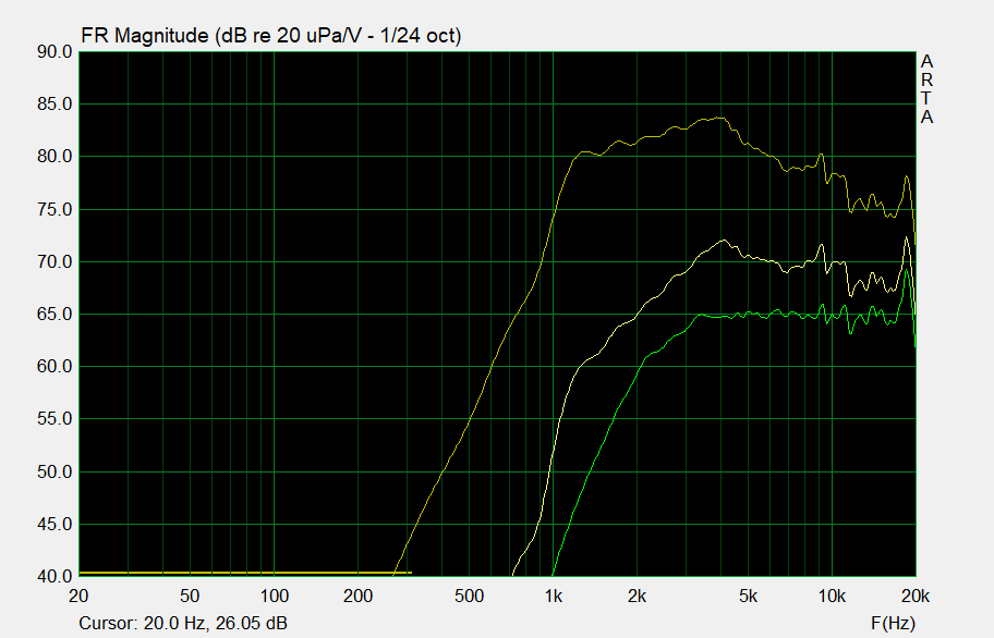

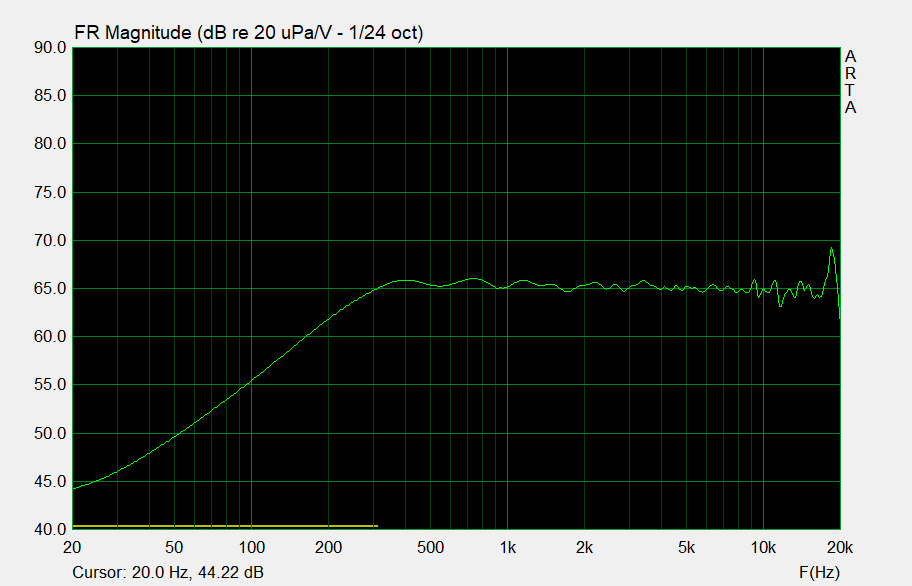

A magassugárzó átviteli görbéi. Rosszul emlékeztem, 4kHz körül van a kiemelés csúcsa.
A legmagasabb görbe a magassugárzó+tölcsér nyers on-axis átvitele, a középső a passzív kompenzációs áramkörrel, az alsó pedig a végleges, DSP-vel korrigált átvitel:
A komplett hangsugárzó on-axis távitele, a mérés az időkapu miatt csak 300Hz fölött érvényes, simítás nélkül (pontosabban 1/24 oktáv simítással, mert az ARTA ennyit tud):

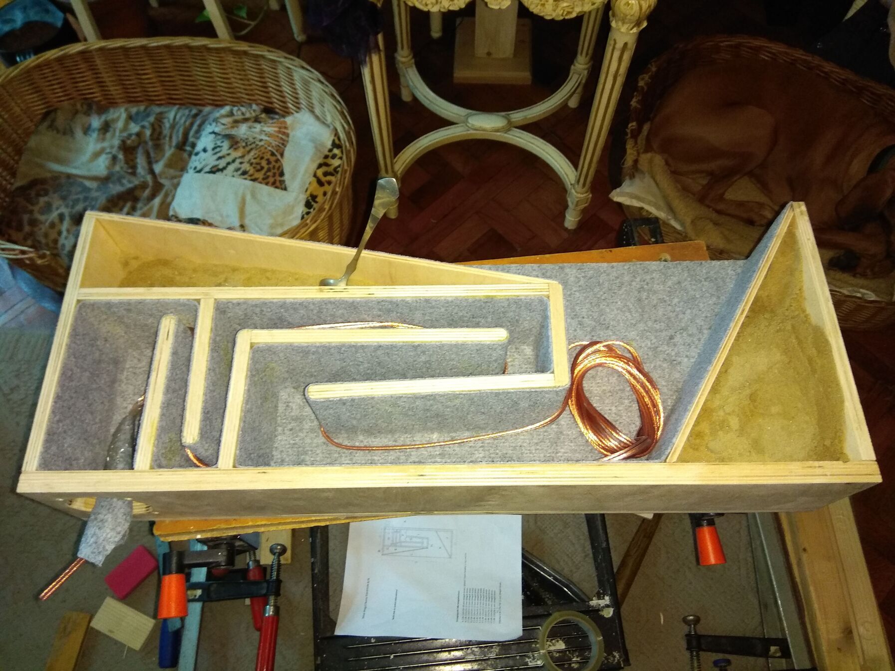

Elkészült a korábban említett középhangszóró dobozom, aminek a belső méretei 170x170x215mm. Az azonos oldalméretektől kicsit féltem és be is igazolódott amitől tartottam. 1kHz (kb 343mm hullámhossz) körül harmónikus torzítási "góc" jött létre, 2-6+ harmónikusok ezen a ponton hirtelen mind megugrottak. Nem volt olyan vészes, de egyértelműen kivehető volt a grafikonról, fülre nemigen hallatszott probléma.
Kicsit játszottam a csillapítóanyaggal, amitől némileg változott a dolog, de nem múlt el teljesen, ígyhát utólag raktam a dobozba ferdén egy terelőlapot, ezzel csökkentve a párhuzamosságot és megtörve az azonos oldalméreteket. A csillapítóanyaggal karöltve ez már eltüntette a torzítási csomópontot.
A tanulság nem nagy újdonság: subwoofer-en kívül ha lehet kerüljük az azonos oldalméreteket, de ha valami miatt mégis azonosak az oldalméretek, akkor is el lehet érni jó eredményt némi trükkel. -

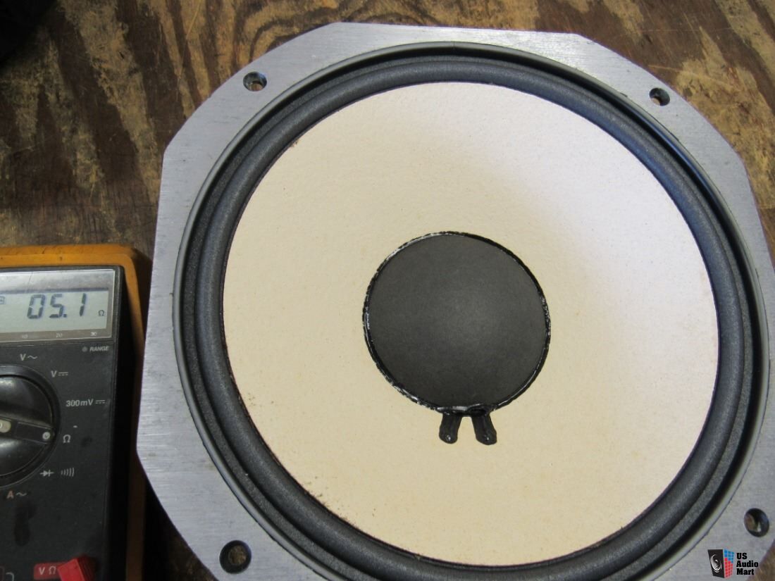

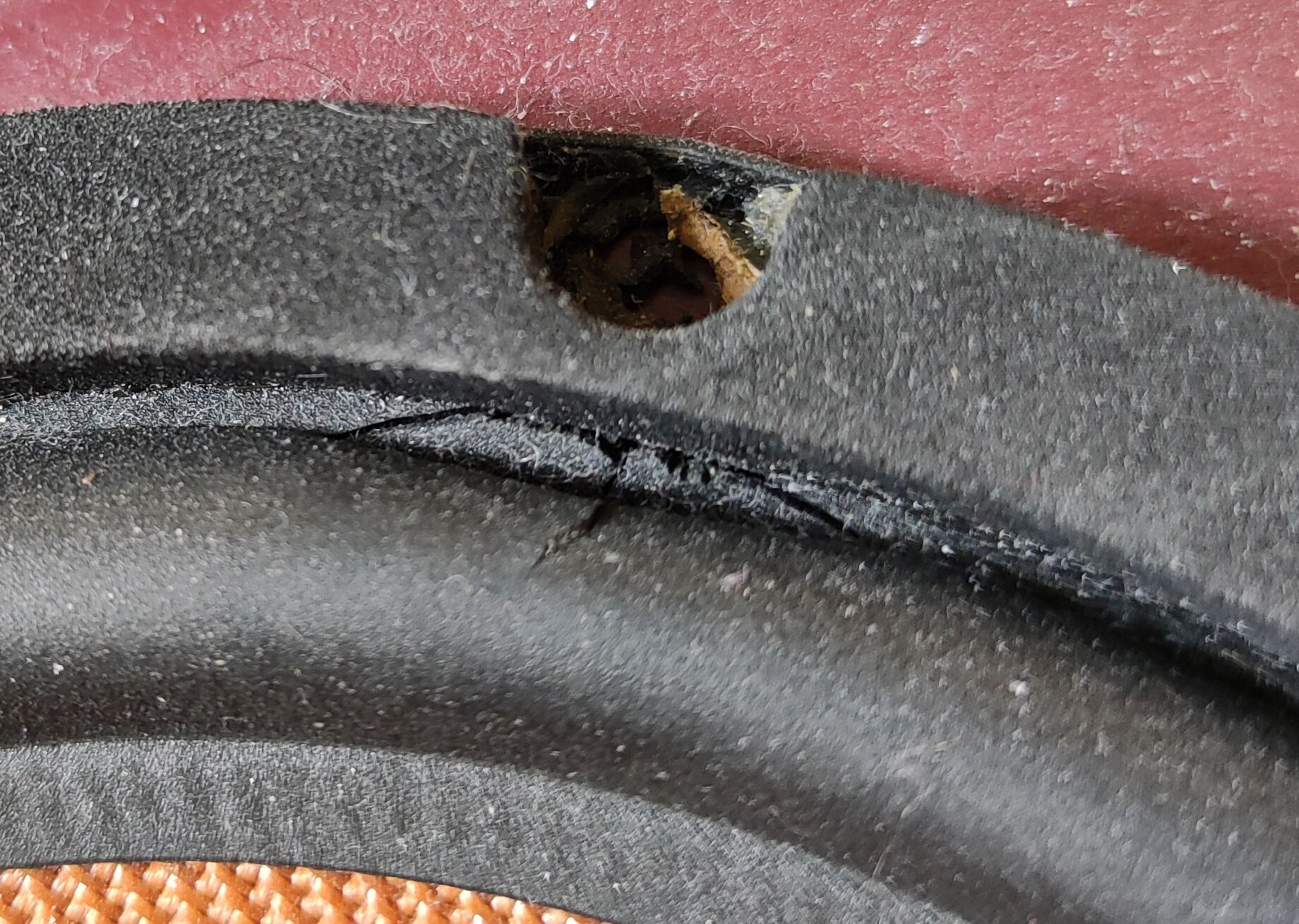

Kaptam ajándékba egy Videoton DC 2050 E párt, amelyben anno még én cseréltem membránszéleket a mélyeken. Kívülről rendbe sikerült rakni őket, és csináltam egy gyors mérést is róla, jellegben épp ugyanilyen görbét kaptam.
Mivel van otthon egy rakat váltóalkatrészem, gondoltam rá, esetleg megmérem a hangszórókat külön és tervezek hozzá valami új váltot. Érdemes belefognom, vagy teljesen veszett ötlet ezekkel a hangszórókkal nekiállni bárminek is? -

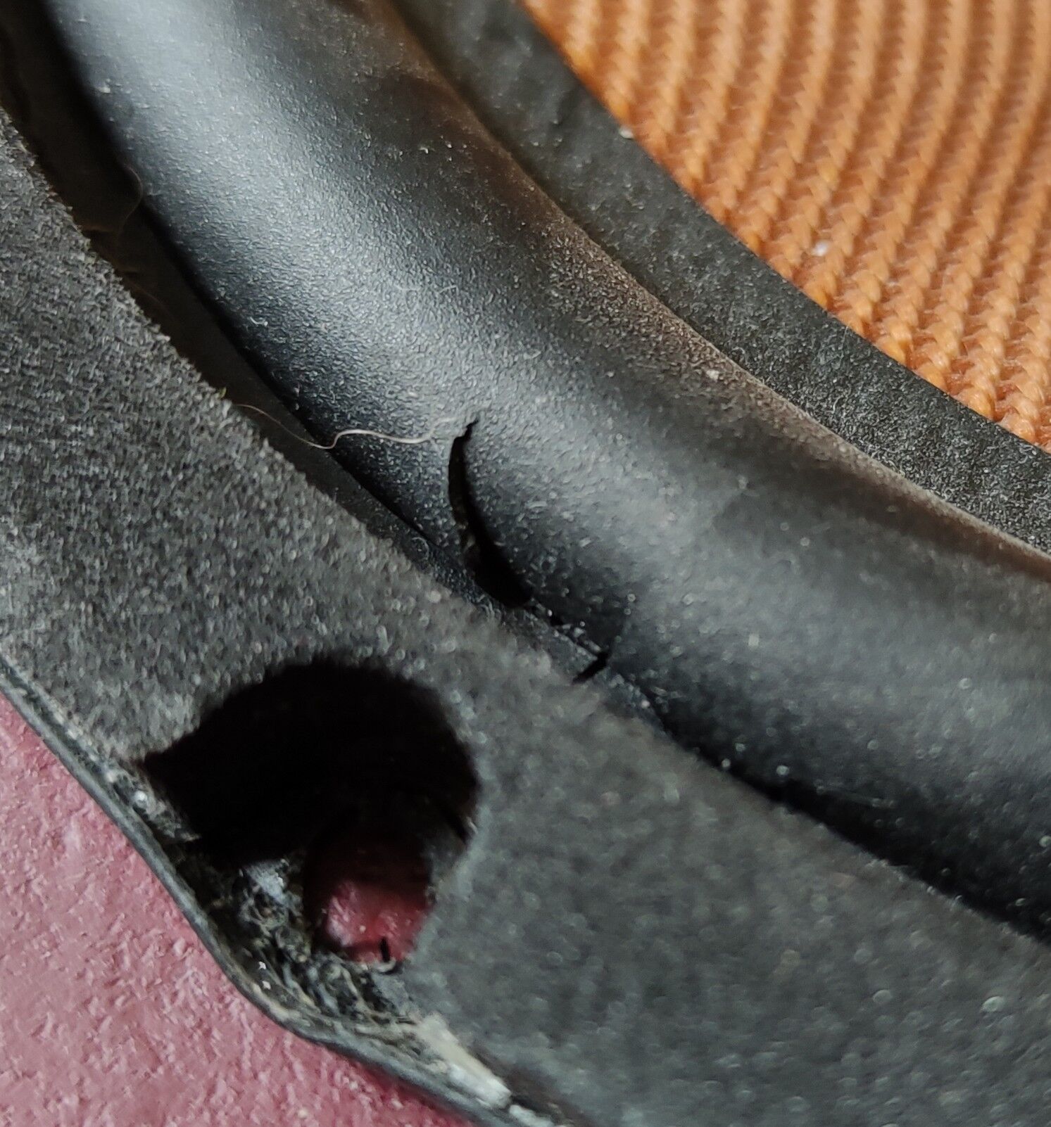

Én úgy látom, hogy azt a repedést nem az idő hanem csavarhúzó okozta.
ha ez így van akkor a javítása házilag is megoldható barkács szinten, amúgy peremezni kéne.Házilag: vágsz a repedéseket épp lefedő vékony gumi szalagot és szilikonnal odaragasztod belülről. A repedések közé is jusson. Ha eleve nem volt anyagvesztés lehet nem is kell a gumilap, ekkor több rétegben érdemes felhordani a ragasztót (belül)
Nekem sikerült, nem hallani különbséget, bár lehet nekem kisebb volt a rés. -

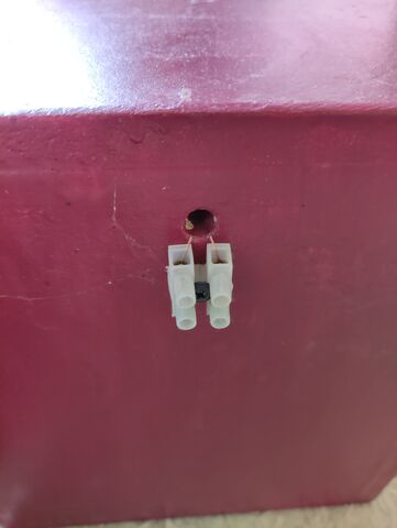

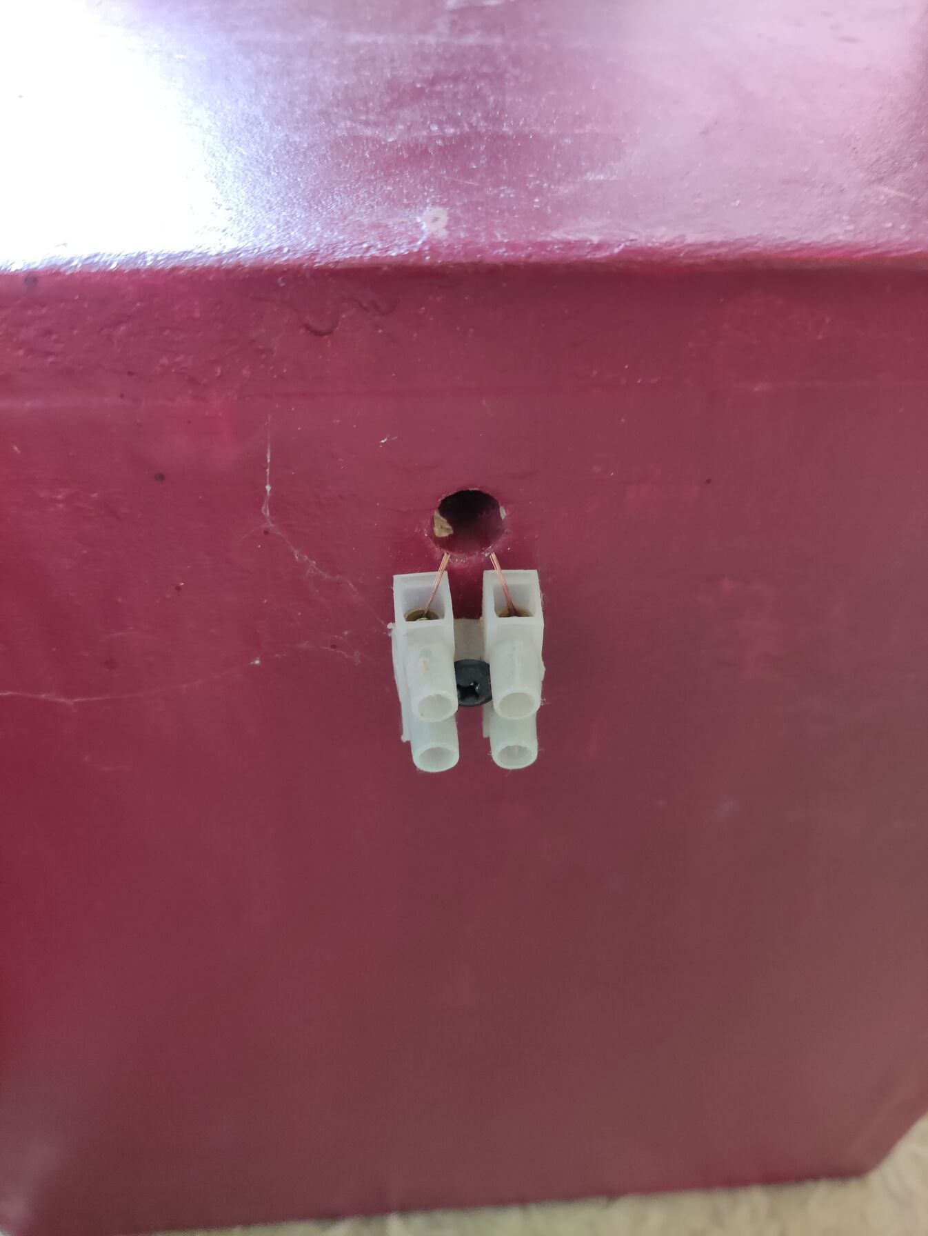

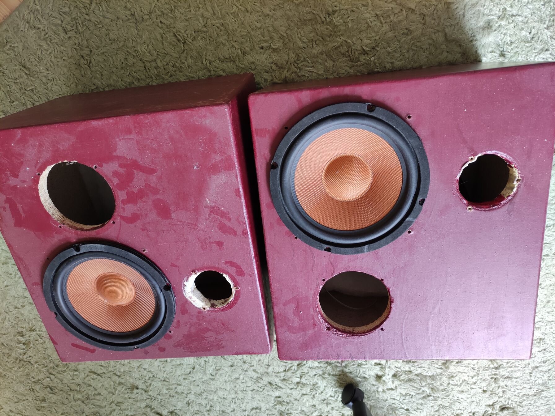

Van egy padláson talált hangfalpárom.
SAL SBX 1620 van bennük, kissé repedezett széllel.
Magassugárzó, váltó nincs, és a reflexcső is hiányzik.
Olyan 15 literre saccolom. 16mm vastag a farostlemez.
A fenti két repedés egy hangszórón van, a másikon is van egy az elsőhöz hasonló, de azt nem sikerült láthatóan lefotóznom.Kukázni nem akatom, szóval, ha valakinek kell, akkor Bp. 4. kerületből elvihető ingyen az egész.
Arra az esetre, ha senkinek nem kellene, kérnék javaslatokat, hogy miként lehet a kukázáson kívül hasznosítani.
Mágnes, kosár, stb.Előre is köszi!

Ha nem csesztem el valamit akkor az UNIBOX modellezés szerint ez nem megy le 60 Hz-ig.
denesdr által linkelt Peerless HDS-P830875 sokkal jobb paraméterekkel rendelkezik.
De... visszatérnék a Dayton Audio DCS165-4 -re, ha az a +2dB különbség nem számítana.Szerintem nincsenek csodák. Kis térfogatban "hangos" mélynyomó... nem nagyon van.

Ennek a hangszórónak itt az adatlapja: [link]
87 db, magas Fs és az Xmax csak 4mm, azaz biztosan nem terhelhető be 75 wattal (elektromosan igen, de a kitérés nagy lesz, azaz torzít).Ettől függetlenül érdemes lenne kipróbálni, mert olcsó.
Modellezve 40-50l lenne az ideális Bassreflex doboz, de 12L-ben már eléri a 60Hz-et,Rockwood YDD 166, 6", 2X 4 Ohm
75w / 55-2400 Hz(Fs)55.1 Hz
(Rdc)7.4 Ω
L1.4 mH
(Qms)7.74
(Qes)0.65
Qts0.60
(Vas)13 l
(Cms)0.44 mm/N
(BxL)8.3 Tm
(Mms)18g
(Xmax)4 mm (0-5⁄32")
(Sd)136.35 cm² -

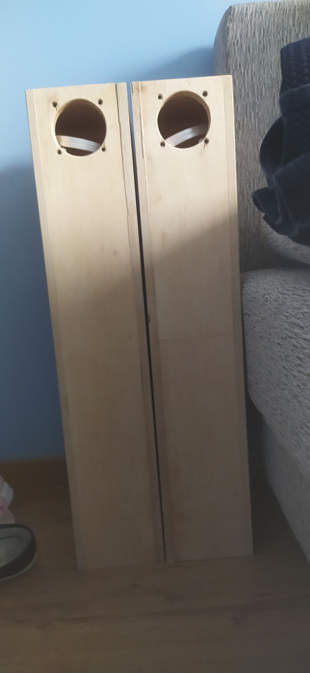

Az a lényeg, hogy max. 15 literbe beleférjek.
20 centis hangszóró is befér ebbe, de akkor nem optimális a doboz alakja. Talán határeset.
Szívesebben vennék kisebbet.Kültéren is bírnia kellene a strapát, szóval vagy pótolható nem túl drága hangszóró kellene, vagy valami strapabíróbb.
Gyakran megy majd nagy hangerőn. -
