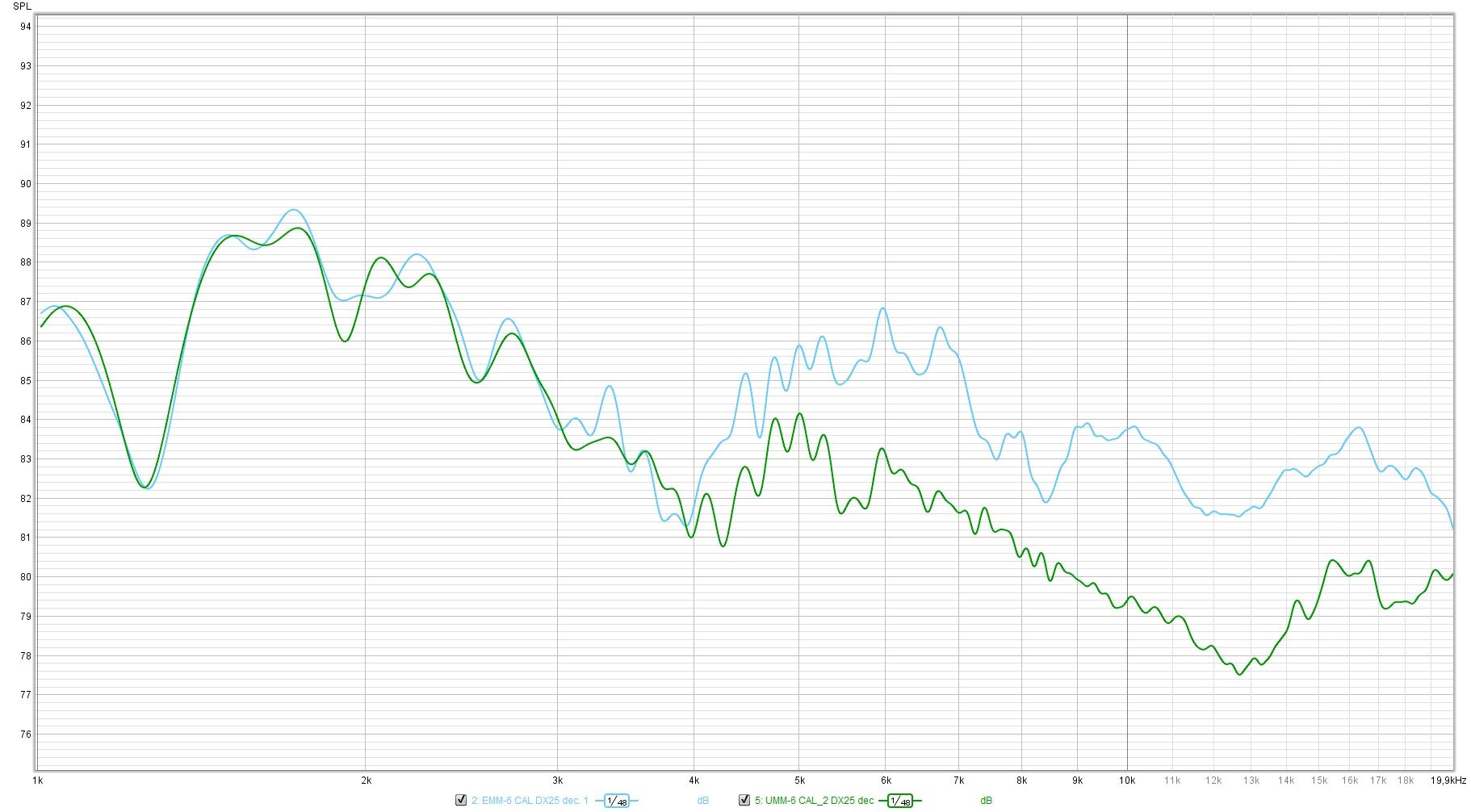

szazbolha jóvoltából kölcsönkaptam egy UMM-6-ot az EMM-3-am mellé, és volt egy szabad órám is, így csináltam pár mérést. Pár eredményt megmutatok, közös bennük, hogy 70cm-ről, 5ms kapuval, most csak a DX25-öt on axis, dobozban, helyén, 1-20kHz közt mérve, 1/48-as átlagolással váltó nélkül.
Ezt csak bemelegítésként, itt kb fél óra különbséggel és több mikrofon cserebere után az UMM6-tal kalibrációs fájlt is alkalmazva két mérés:
Legalább az konzisztens, hogy ugyanazzal a mikrofonnal és beállításokkal újramérve, jól közelítve ugyanazt produkálja.A két mérőmikrofon méretben és kialakításban is némileg eltér, de fő különbség köztük, hogy az UMM-6 USB-s, az EMM6-hoz kell egy fantom tápos bemenettel rendelkező audio interfész. Látványos különbség rejlik már a kalibrációs fájlok jellegében is:
UMM-6
EMM-6:
Az EMM-6 esetében elszórakoztam azzal, hogy letöltöttem néhány kalibrációs fájlt is random sorozatszámok alapján, közvetlenül a sajátom mellett, és sokkal távolabbiakat is, látszik nagyjából milyen lehet a szórás:Nade a két, elvileg kalibrált mikrofon egymáshoz viszonyítva? (Az offsettel kénytelen voltam egymáshoz tolni a két görbét, ezt a faktort akkor küszöbölhettem volna ki, ha két UMM-6 vagy két EMM-6 van, nem vegyesen. Így 5kHz környékéhez igazítottam, hogy ott fedjék egymást.)
Itt az alsóbb frekvenciáknál illesztettem, ezen a frekvenciatarományon kalibrációs fájlok is jobban fedik egymást:Ha a nem kalibrált eredményeket is mellérakom:
Vártam volna, hogy legalább a két egymáshoz legközelebbi görbe a két kalibrált mérés legyen, de nem. -
shalafi66
DjTaRsY #32497 üzenetére
Nagyjából így van, még THD méréssel is meg lehet határozni, de egyrészt ez mélyközép, másrészt alacsony a kosár, és picike a mágneskör, a NdFeB mágnes miatt. Ezeknél a hangszóróknál nem szoktak 10-11mm-nél magasabb lengőcsévét használni, a légrés magasság viszont legalább 5-6mm, így az Xmax reális +-3mm körül. Az Xlin lehet, hogy kicsit kevesebb is. Azért kérdeztem rá, hogy milyen hangszóró ez, hogy ránézzek a képekre is. Azokból 5-6mm-nek gondolom a légrés magasságot.

Remélem most már sikerül konzisztensebb adatokat mérned, igazából a fontos az, hogy megismételhetőség legyen, ha hibás is a mérés, de a hiba egyformán mindig fenn áll, és te tudsz róla, az még mindig a kisebb baj.
A Daytonos korrekciós fájllal mások is hasonlóan jártak. Egyébként nem annyira meglepő, a hangszórós méréseik sem mindig tökéletesek. Becsúszhatnak hibák a mikrofonoknál is.
Igazából nem jellemzőek ilyen hibák a gömb karakterisztikájú mikrofonoknál, mint amit a fájl idemásolt része mutat.
15kHz fölött nem emelkedhetne ennyire a hangnyomás, bár gondolom most hangváltóval együtt mértél, anélkül lehet hogy másképp néz ki.

Vagy az derül ki, hogy mindkét mikrofon korrekciós fájlja rossz.

Van egy EMM-6 mérőmikrofonom.
Szívesen kölcsönadom, egy összehasonlításra.
Ha azonosan eredményt adnak akkor megnyugodhatunk, ha nem akkor valamelyik nincs jól kalibrálva.

EMM-6, a Daytonoknál gyakori, hogy semmi köze a kapott fájlnak a mikrofonhoz, másoknál is előfordult. Meg kellene mérni, és úgy tudnád ellenőrizni. Gyakorlatilag összehasonlítani egy másik ismert mikrofonnal.
Az előlap is benne van akkor a dóm problémás SPL-fr válaszában. De azért nem 8dB-ekkel.

DjTaRsY
shalafi66 #32424 üzenetére
Megmértem a DX25-öket a helyén is, a bal és jobbat is, 70 és 100cm-ről is, Illetve kínomban már az erősítő különböző üzemmódjaiban is (pure direct-ben mérek és hallgatok alapvetően mindent). Jellegében ugyanaz lett mind.
Példaként a helyén a jobb és bal oldali 70cm-ről a magassugárzó középpontjában:
Ráillesztve azz állványról mért spl-freq-et is ugyanezt mutatja.Szóval most egyelőre tanácstalan vagyok, honnét az 1-4Khz-ig tartó boltív az általad hivatkozotthoz képest
Én eddig a doboznak tudtam be.

DjTaRsY #32423 üzenetére
Ezek a mérések még biztosan nem jók. Egyik hangszóró sem lehet ilyen.
A DX25-ről nemrég mutattam, hogy milyen szokott lenni. [link]
Lehet, hogy a helyén jobb eredményeket kapnál.
Igazából váltótervezésnél nem a pontosan mért fázis a lényeg, akár minimum phase verzióban is működik a modellezés annyira, amennyire kell. Egyszerűbb szűrők hatásait én már ránézésre megmondom. Itt nálad inkább mérési és elméleti problémák vannak.

DjTaRsY #32409 üzenetére
Ezekből a mérésekből még nem lehet váltót tervezni szerintem. Nem ezzel kellene kezdeni, hanem először megkeresni, hogy mi okozza a 10-15dB-es hibákat.
Illetve hiába mutatod meg nekünk ezeket a méréseket, semmit nem tudunk meg belőle, mert nem látjuk a kiindulási állapotot.
Az első képről annyi derül ki, hogy nincs reprodukálhatóság. Meg hogy a modellezőprogram működik.Mi az, hogy modellezett, hangolt? Változtattál a váltókapcsoláson?
Az imp. kompenzálás nem feltétlenül szükséges dolog, anélkül is lehet egyenletes SPL-fr választ létrehozni, igazából teljes mértékben legtöbbször nincs is szükség rá, a legtöbb esetben fölösleges névleges impedanciáig kompenzálni a mélyközép hangszórót. Mondjuk ez a 3,3uF-dal nem is történik meg valószínűleg.
Biztos, hogy jobb így állványról mérni? Úgysem ebben a helyzetben fogod hallgatni.
