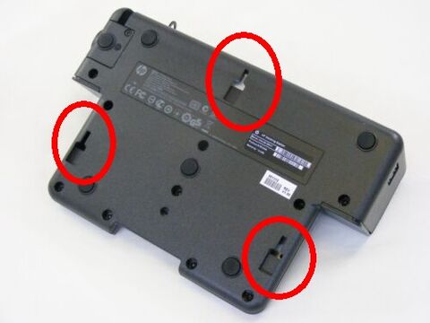

Sziasztok.
Van egy ilyen dokkolóm: [link]
Az alján olyan csavarhelyeket látok, amikkel, mintha falra lehetne rögzíteni. Szerintetek elképzelhető, hogy függőlegesen is használható?

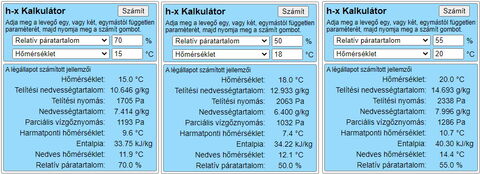

Az a gondom a mesterséges szellőztetéssel, hogy ha nincs benne légkezelő egység, ami szabályozza a hőmérsékletet és a páratartalmat, akkor gyakorlatilag csak annyi történi, hogy a benti levegőt kiszívod, a környezeti levegőt meg befúvod. Viszont, ha a környezeti levegő páratartalma is 65-70% mondjuk 15 fokon, akkor ha hőcserével fel is viszed a hőfokát mondjuk 20 fokra, akkor is csak olyan 55-60%-ra változik a relatív páratartalma, és ezzel szellőzteted a helyiségedet, ami konkrétan a szarnak a pofon kategória.
Példaként itt van pár páratartalom/hőfok párosítás, amiből láthatod, hogy pl. a 70%-os/15 fokos környezeti levegő gyakorlatilag azonos abszolút nedvesség tartalmú egy 20 fokos 55%-os levegőhöz képest, a harmatpontban van eltérés.
A pár tized grammnyi nedvességtartalom érdemben nem csökkenti le a lakás levegőjének páratartalmát, csak igen nagy légcsere esetén. Ha azt számolom, hogy 1 kg levegő cseréjével 0,5 gramm vizet lehet kivenni a lakás légteréből, akkor mondjuk 5 kg víz elvonásához 10 tonna levegőt kel be/ki szivattyúzni. A levegő fajsúlya 1,293 kg/m3. Ez alapján a 10 tonna levegő az kb. 7700 m3. Az átlagos fali ventilátorok olyan 100-300 m3/órát tudnak, szóval ez kb. folyamatos üzemet jelentene mert 24 óra alatt se tud ennyit kiszívni, befújni.
Persze, ha nem 70% a külső levegő páratartalma, hanem csak 50% mondjuk, és mondjuk 20 fokos a levegő kint is, akkor más a helyzet, de ilyen ősszel, télen elég ritkán van. Ez a gondom.
Magyarán őszi-téli időszakban, amikor a hideg, ködös, nyirkos időben kint is magas a levegő nedvességtartalma, akkor kb. hiába szellőztetsz nem ér semmit. Nem szárítja a ház levegőjét, mert közel azonos a levegő nedvességtartalma. Vagy nagyon nagy mértékű légcserére van ilyenkor szükség, vagy valahogy szárítani kellene a levegőt, de az nem egyszerű mutatvány és igen költséges. -

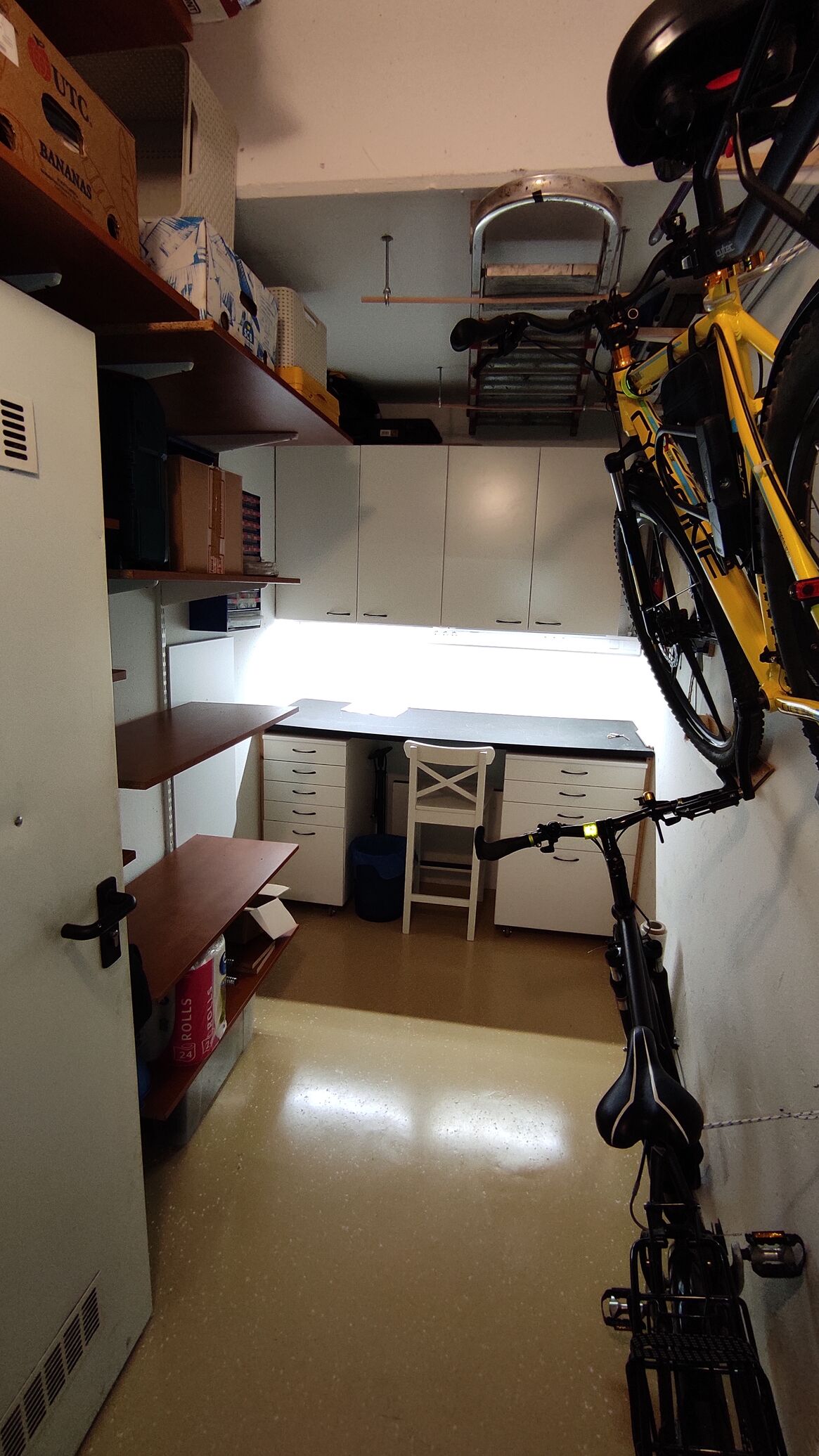

Komolyra fordítva a szót, szépen megcsináltad, tényleg jól kihasználtad a helyet!
macilaci78
Siriusb
#81667
Az ajtó mögötti polc méretét az adta, hogy mennyi hely van a 90°-ra nyitott ajtó mögött. Jelenleg az egyik polctól nem lehet lenyomni a nyitott ajtó kilincsét és a hevederzárat is figyelembe kell venni. Szóval oda nem kerül bringa.
Nem, nem szívatlak. Senki sem mondhatja, hogy nincs ki a 4 kerekem.

Bal oldalt vasat fogtam, nem küzdöttem vele.
178 cm széles, 330 cm hosszú a tároló, az ajtótok külmérete 90 cm, kb középen van, a bal oldalt 2 db 96 cm széles polc van, a pult 60 cm mély. A lenti biciklikormánynak rendszeresen nekimegyek. A létra kb 220 cm magasan van, én 196 cm vagyok.
Hát, az autó gumigarnitúrája már útban lenne, azon még gondolkodok. Az alsó biciklit hátra tolva még a robogó is befér, de akkor már csak az ajtó mögötti élelmiszertárolóhoz lehet hozzáférni.Gumigarnitúra: az előző helyről megmaradt 2 db kerékpárliftem. Simán felfűzöm egy vascsőre az 5 db kereket felnistől, elöl-hátul beakasztom a lift kampóit és a bicikli fölé fölhúzom. 195/65 R15, talán elfér magasságában. Persze az 5 kerék sok lesz a kerékpárliftnek, de pár erősebb csigát vehetek. Esetleg egy fregolihoz hasonló keretbe állítani, vagy fektetni a kerekeket.
Igen, a téli-nyári pótkerék is külön felnin van.

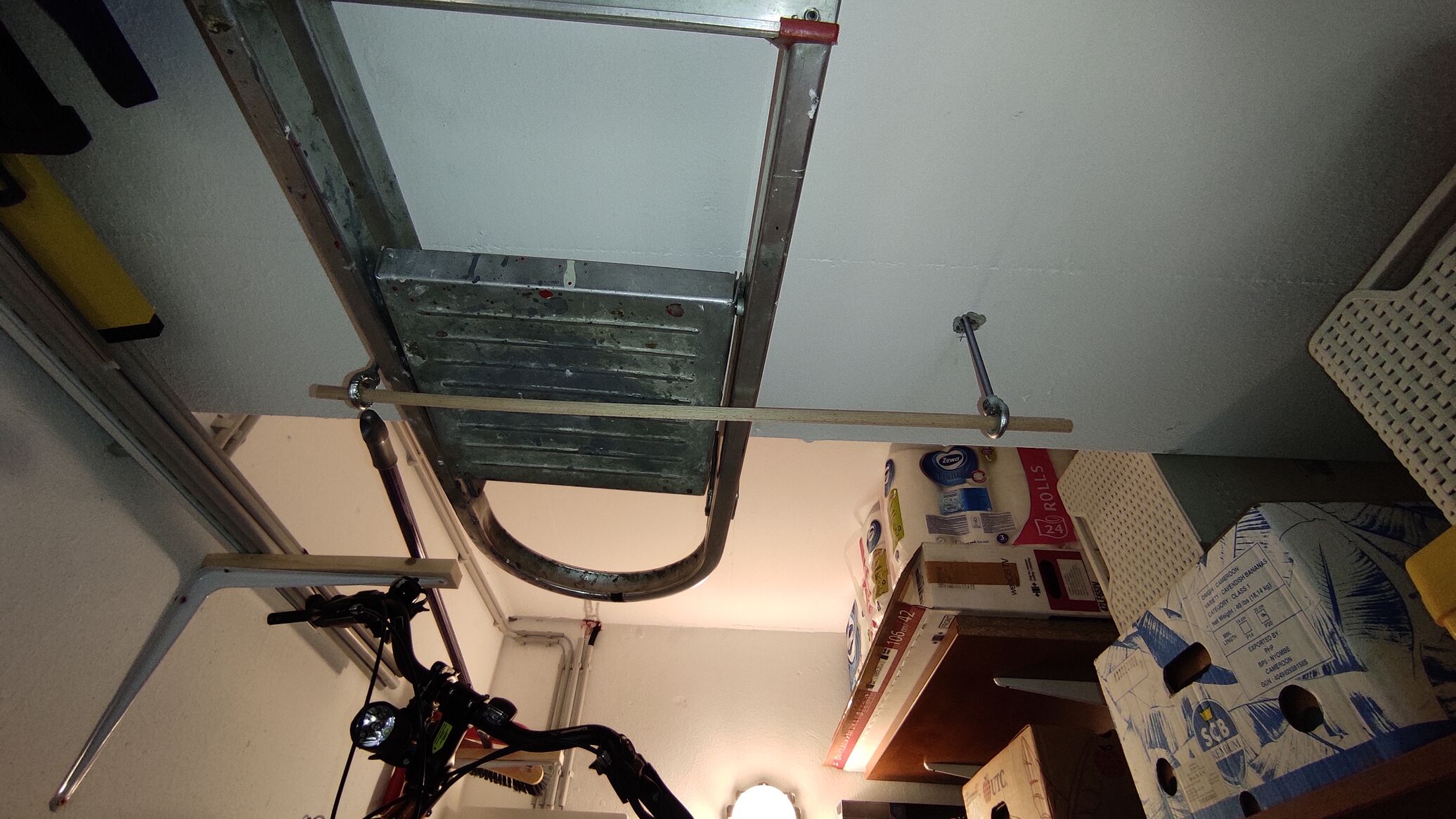

Nagyjából végleges most már a tároló. [kép] [kép] [kép] [kép]
A létra rögzítésére külön felhívnám a figyelmet.
M8 feszítő dübel, menetes szál, szemes anya, előtte kontra anya, hogy ne forogjon el. 10 mm-es bükkfa tipli keresztben a szemes anyán.
A bal oldalt van még egy OBI-s szortiment a falra csavarozva, jobb oldalt a bringák felett 4 db L-alakú konzolon a hosszabb dolgok, még a síléc is ide kerül. A fehér szekrény mellett jobb oldalt egy kb 120×60 cm rétegelt lemez tábla, benne millió csavaron, kampón lógnak villáskulcsok, fogók, reszelők, csavarhúzók, egyebek.
Az L-alakú konzolokra tettem egy-egy fenyő lécet, hogy ne a vason csússzonak a dolgok. A fal felé lejt enyhén, de ha kell, egy-egy tiplit bele tudok fúrni a fába, hogy ne csússzon le onnan semmi.
Még a bukósisak tartójának kell helyet találjak. -

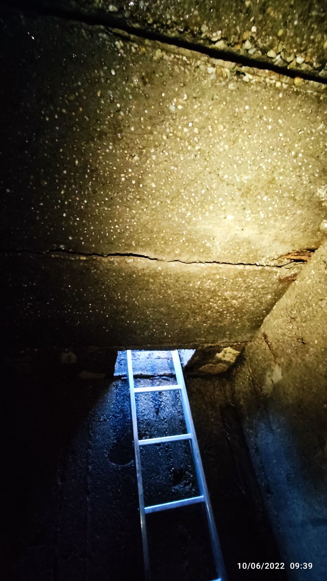

Esoviz tarolas?
van egy regi (20 eve nem hasznalt) emeszto/ciszterna az udvaron, lemereszkedtem (egy 30x40 lejarata van a fold ala), kitakaritottam az elozo tulajok altal beszort sittet/agakat
Ide vezetem be hamarosan az esovizet illetve a talajvizet (drencso).
Kb 2x1.5m , magassag, olyan 1.2-1.5m hasznalhato (tulfolyo miatt).3 oldala beton, a 4. oldal oldalára fordított lukas tégla, túlfolyóként működhetett, ez jól jonne most is. Egy mellette lévő másik ciszternába folyik át a felesleg (abban nem jártam)
Az alja föld (agyagos).Azon agyalok, hogy erdemes lenne-e kifoliazni, megorizni a vizet. Csak locsolasra.
Kb a tegla falig menne fel a folia, igy megmaradna a tulfolyom.Ehhez keresek pro/kontra erveket.
A pro nyilvan:
- esoviz jo a foldnek
- lehet csapvizet is 7x emelik egyszer.
Kontra?
- osz-tavasz kozott kb 6 honapig nem locsolok. Ezalatt nem poshad be a viz?
- nem lesz budos az egesz, aztan az udvaron terjed majd a szag? (bar probalom jol lezarni)
- nem igenyel ez extra figyelmet / torodest / esetleges problemat?
- egyeb?Mit gondoltok?

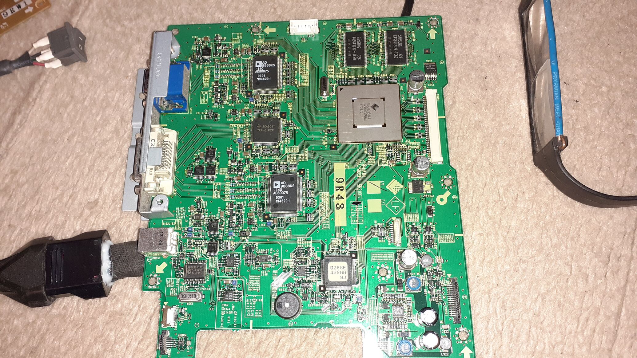

Barret001
#81603

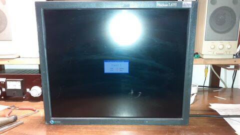

Ez kb. 20 éves technika. Ebben még nem volt minden összeintegrálva. A TFT panelt a fémtokos chip hajtja meg, a két Samsung RAM a frame buffer.
Az AD9888 fogadja az analóg jelet, azért van 2db mert a DVI-I bemeneten is be vannak kötve az analóg vonalak, tehát elvileg két analóg VGA bemenet között is tud váltani. A TFP401 pedig a digitális jeleket fogadja a DVI bemenetről. -
