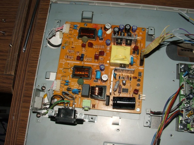

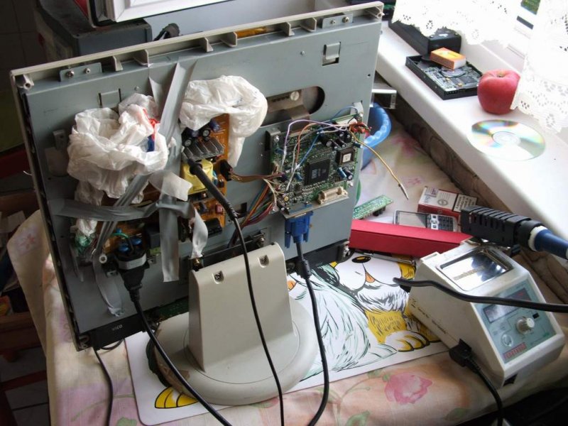

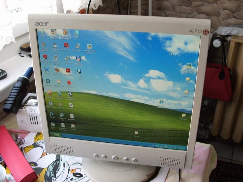

nem pc moddig de gányba belefér. azért nem marad igy. de legalább műxik már a monitor egy acer al1712, a táp meg egy al1713as ból való, persze hogy teljesen más a belseje.
