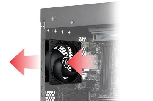

Mindenesetre vettem a fáradtságot, és berajzoltam a gépházadról készült képre a levegő irányát az egyes ventiknek. IDE kattints. Az a lényeg, hogy a ventiknek arra kell fújnia, amerre a piros nyíl mutat. Az arctic honlapján van egy kép, ami mutatja, hogy a venti honnan szív, és merre fúj. Amerre a lapátok vannak, onnan szív, erről is van kép, IDE kattitnts.
Ha az első három arra fúj, mint apiros nyíl, a hátsó úgy van beszerelve, mint a második képen, és a felső is kifelé fúj, nem lehet gond. -

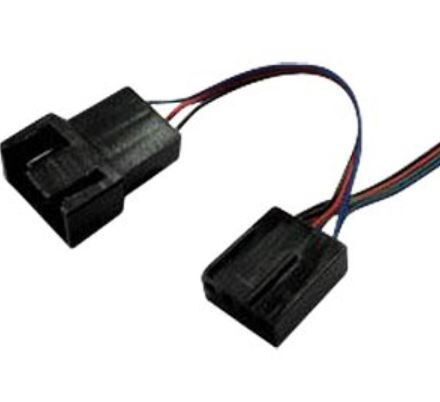

Esetleg beírnád a keresőbe amit venni készülsz, és megnéznéd, ha már nem értelmezed az "y kábellel" részt, "gyárilag több összefűzhető" részt, stb?
Arctic p12 PST (pwm sharing technology, pwm jel elosztó technológia, nem rádiósan, kábellel). Ott a holnap belinkelve, kis szürke karikában KÉPEN a kábel vége az elosztóval.A fórum arra is való, hogy OLVASSON az ember, ne csak írjon. -
