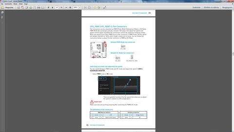

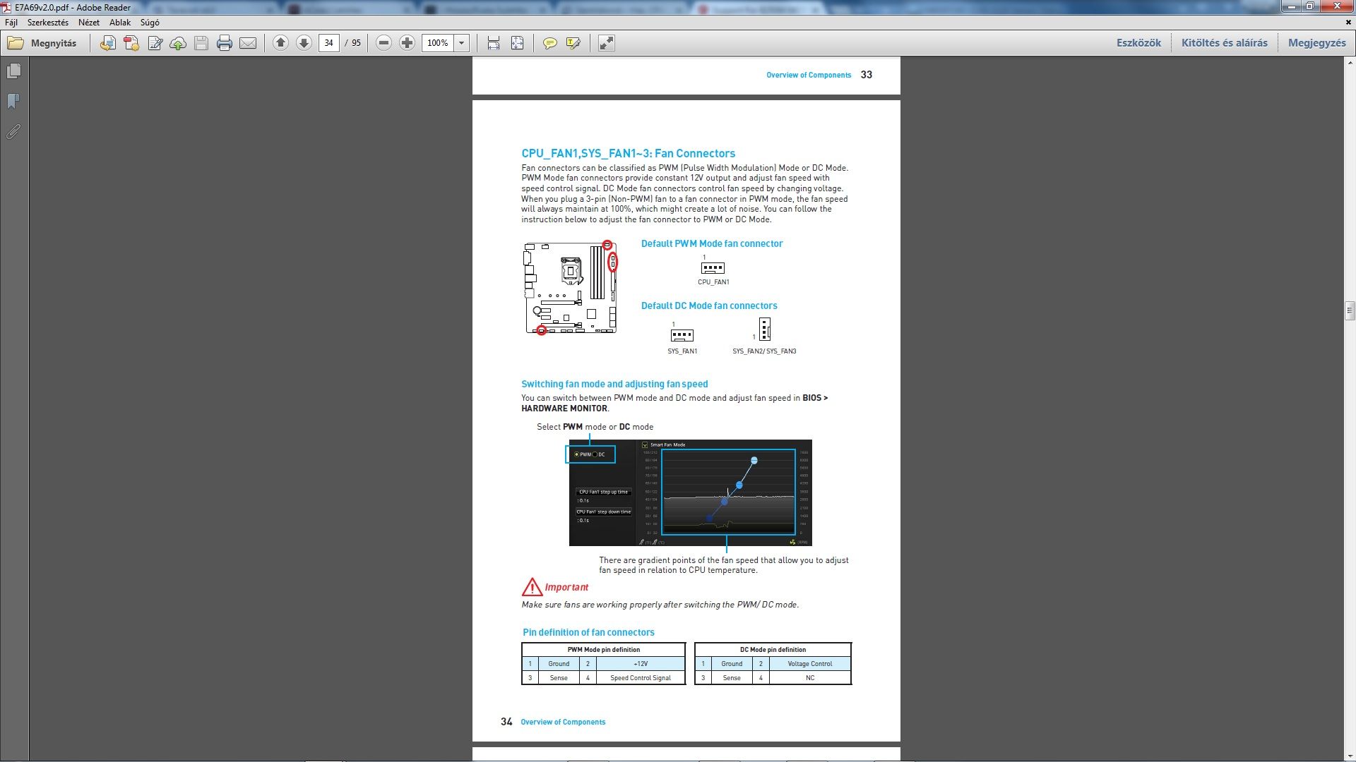

Először is ellenőrizd a manualban a 2 lap ventialjzatainak lábkiosztását,mert attól hogy 4 pines az aljzat még nem lesz pwm-s!!!Segítség az Összefoglalóban,vagy ha nem vagy biztos akkor töltsd fel ide a képet!

Emlékeim szerint az is tele van hybrid aljzattal,de nézd meg az aljzatkiosztást és legalább megtanulod-nem úgy jössz ide hogy pwm-s ventit keresel feszültségalapú aljzatra...

Mert ha igen,akkor jelzem hogy rosszul tudod.A cpu_fan aljzat hybrid(wm+3 pin) és mindhárom sys_fan aljzat feszültségalapon szabályoz,hiába 4 pines-tehát 3 pines venti kell neked. -
