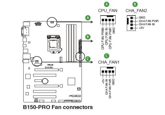

Felmerült bennem a kérdés, hogy akkor miért van a lapon 4pines aljzat ?
Lehetséges okok:
1. egyféle csatlakozót kell készletezni
2. sok felhasználó agyába a 4 pin = szabályozható tévedés égett be még régen
3. előfordul pár olyan PWM-es ventilátor, amelyek a gyártója szerint az elsődleges PWM mellett alkalmasak feszültségalapú szabályozásra is, mint az NB-eLoop B1x-PS (az már más kérdés, hogy mennyivel másabbak a ventilátor teljesítménymutatói DC módban hajtva). A linkelt adatlapon látható, hogy a PWM-es változat 6.2 volttól indul el, míg a feszültségalapú szabályozásra optimalizált már 3.4 volttól, azaz jelentős különbség van a motor és szabályozása környékén.Azonban ahol fix 12 voltot adnak megy egy PWM-es ventilátornál, azt nem illik feszültséggel szabályozni, mert a gyártója úgy építette meg, hogy a fix feszültségre számít, és nem garantál semmit sem, ha nem kap ennyit a ventilátor.
A manual nem olyasmit ír, ha manualra teszem akkor pwm-es ??
Az is PWM, de nem az a PWM. Itt a második bekezdés erről szól. -
