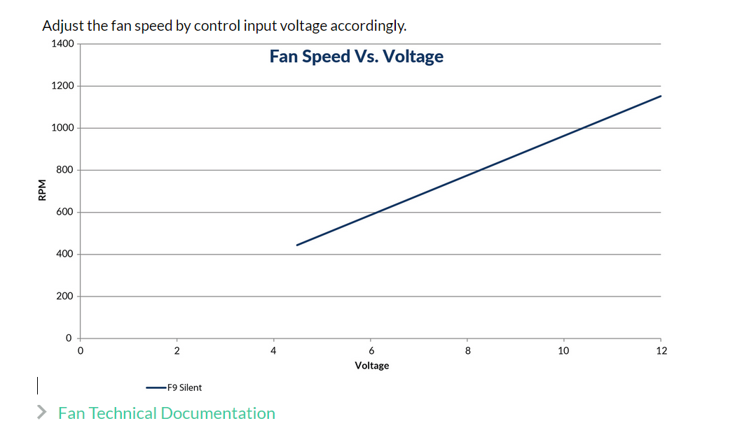

Így lett egy újabb. Titan TFD-6010M12Z 60x60x10mm. Attól tartok, ennek sem lesz elég a 4-5V. Ha esetleg találtok olyan kisebb ventit, aminek elég, linkeljétek be légy szíves, ha nincs, akkor házat kell nyomtatnom.
Aksanak 6.9V kell. Itt jó a szűrő, de a magasságra, induló feszültségre nem tudok.
pinnacle
Rottweiler89 #44243 üzenetére
Köszi Rottweiler89, blp85! Erre, hogy szűrtetek rá? Ezek elindulnak a box USB-ről? 2.0, 3.0 is van. Illetve mekkora fordulatszámmal mehetnek? 3000 biztos hangos lenne. Másik boxon a 92mm-es Arctic F9 Silent hangtalan, gondolom 5V-al, 500-al mehet.
