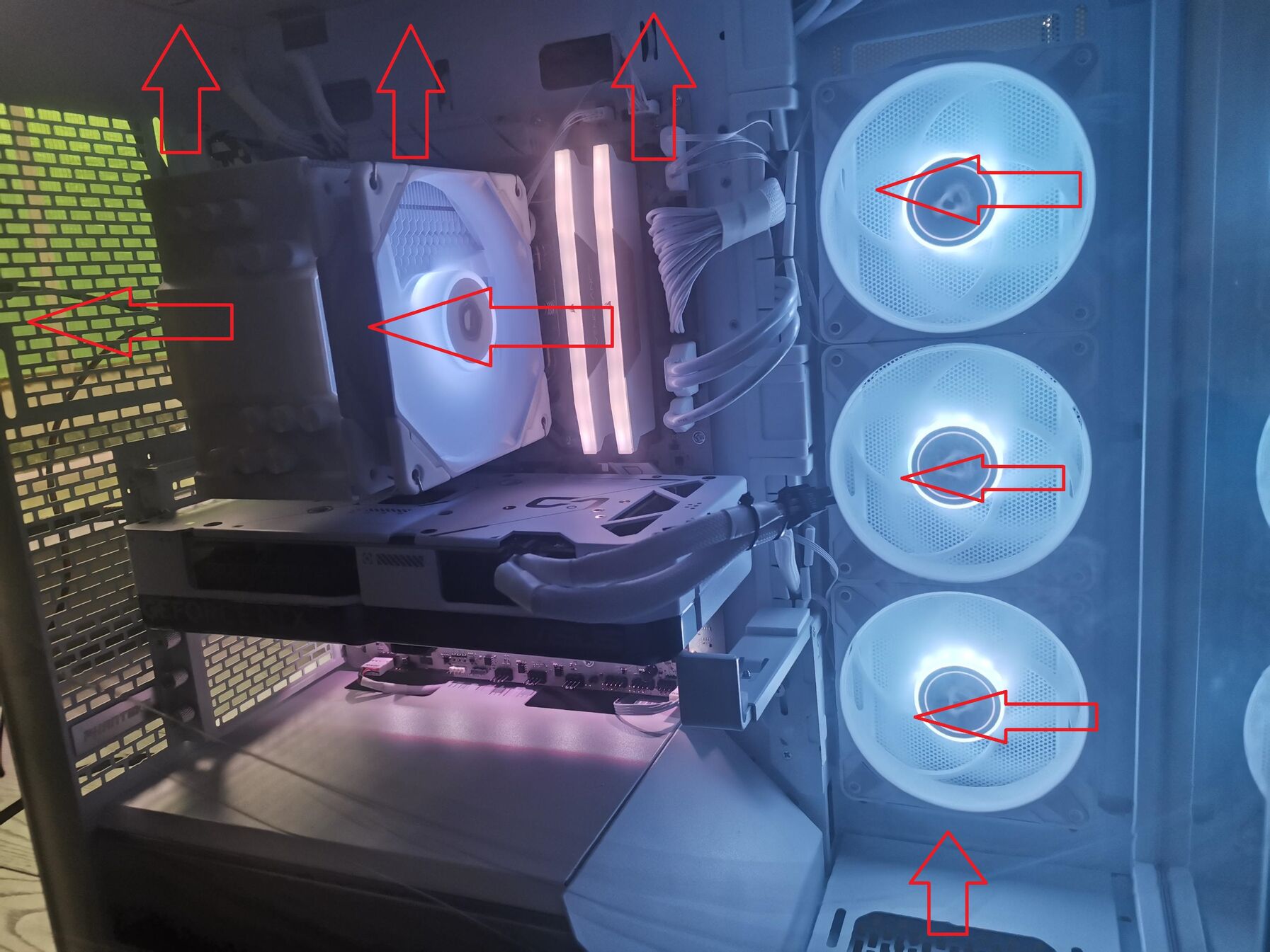

I5 10400f, 1 m.2 ssd, 1 sata3 ssd, AMD Asus Dual 6650xt. A procin toronyventi van, alapon kb 32-34 fok. Ez mögött van a ház 12 centis gyári ventije. Játékok alatt 65 fok a max, vagy lejjebb. A VGA miatt vettem igazából másik házat, de itt is ugyan az a hőfok. VGA ha nem mennek a ventik 44 fok alapon, ha bekapcsolom a driverbe a minimumot, 38 fok. Játékok alatt ebben a házban is felmegy 75-re. Ezelőtti ház elég puritán volt, de a hőfokok szinte ugyan ezek voltak. Gondoltam evvel jobb lesz, már csak a videókártya miatt. Az Ssd höfokok is rendben vannak. Lehet hogy ennek a kártyának mindegy mibe rakom. Egyébként amíg nem volt ilyen meleg, a VGA megállt a másik házba 38 fokon 0rpm ventivel.

Corsairt nem lehet alaplapra dugni? Akkor valami más kell helyette. Pl az Artic P14.
Nekem a Phanteks azért szimpi mert ott simán rá tudom dugni az alaplapra, felesleges külön vezérlő hozzá. Ráadásul ennek a legnagyobb a légszállítása. Ha nincs rá szükség, akkor lassú fordulatszámon, csendesen tolja a levegőt, de ha kell, akkor átfújja a gépen a hűvös levegőt.

Köszönöm, a lényeg h 4 kell ami beszív és 2 ami kifúj. Ha hazaértem rálesek h h néz ki megforditva, meg neten keresek kepet mennyivel lenne masabb az asus.

Szia! köszi az extrém gyors választ. Miért rosszak az arctic ventik? a nem fordíthatóságuk miatt? Esetleg opció az h maradjon az arctic pakk, és mellé vegyek egy pakk fordított asust? Ha jól sejtem az arcticok fújnak ki, az asus meg szívni fog.
Mert így az arcticok mehetnének fentre, kifújni, az asusok meg hátra,alulra,oldalra? Akár 5db ha szükséges. Vagy fentre elég lenne egy is?Bocsi az értetlenkedésért, de laikus vagyok. Jelenleg a procin lévő hűtő a bordát fújja hátra, ugye? Az oldalsó 3 pedig kifelé fúj?
Ennek értelmében a hátsónak fújni kéne ki, az alsónak és a három oldalsónak pedig szívnia be, felsőknek fújni ki? [kép]Mennyire érdemes házon belül vegyíteni a ventiket? Nagyon "elüt" a különbség? Elsősorban színre kérdezem, mert valszeg csak fehéren fogom használni. Mert ha nagyon akk megpróbálom egységesíteni az asusokat ha kell. De felülre sztem szépen elmennének az arcticok azokból úgyse látszik sok.
