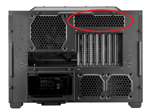

Esetleg még olyat csinálhatsz, hogy keresel, veszel egy téglalap alapú hasáb, vagy négyzet műanyag dobozt, aminek egyik oldalából a venti méretének megfelelő helyet kivágsz, oda becsavarozol egy 8/9/12 centis ventit, és azt rögzíted a hátlaphoz (úgymond légcsatornát létrehozva).

A rögzítés lehet problémás, de ha a csavar feje ha nem megy át a ház hátoldalán a lyukas lemezen, a ventinek a szellőzőrácsain meg lehetne fogatni megfelelő méretű csavarral...
Tehát hogy tiszta legyen, ne a slot helyére rakd, hanem merőlegesen a VGA-ra, így az ott lévő meleget kirántja, és ki is fújja a gép hátulján.

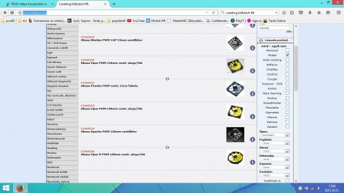

Aquatuning-nál találtam...Második, és a [harmadik.. 7-8 euro egy rácsért.. Au...
