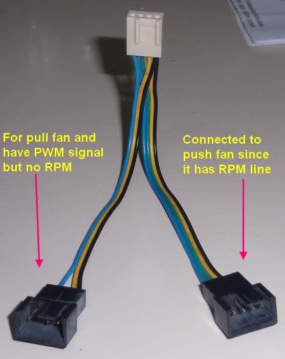

Henk
Dzsozi56 #16280 üzenetére
Igazatok is lenne ha ilyen elosztó lenne.
Ennél úgy működik ahogy mondod, de az általad linkeltnél az egyik ágból hiányzik az rpm és a pwm szál. Azon csak a 12v meg a gnd van meg.
patomi: rpm szál valóban csak az egyik ágban lehet mert nem tudná a lap értelmezni a 2 bemenő jelet, de a pwm szálnak mindkettőben benne kell lenni különben nem működik ez a fajta vezérlés. Ezért írtam, hogy abban az esetben csak a fesz változtatásával működik a szabályzás.
Henk
Dzsozi56 #16276 üzenetére
Igen, de ha ez valós kép akkor elég szerencsétlenül van megoldva mert mindkét ágban benne kellett volna hagyni a pwm szálat is. Ugyanis ebben az esetben ha pwm-el akarsz szabályozni akkor csak az egyik ventit fogja, ha tud a lapod fesz alapján is akkor mindkettőt. De megtévesztő a Y-Kábel 4-pin PWM megnevezés. De az is lehet csak illusztráció a kép és valóban olyan amire a neve utal, rá kéne kérdezni.
