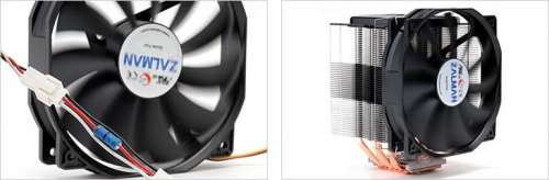

Amúgy a hűtő amit kinéztem, Phanteks PH-TC14PE, és ez sem pwm-es alapból, de a gyártó mellékel hozzá adaptert amivel bizonyítottan működnek pwm-mel az amúgy 3 pines csatis ventik. [ez az adapter, a paszta mellett]
Viszont nálam az is fennáll, hogy az alaplapomon /Asus Saber z87/ nem fog elférni 3gyári+3extra venti+1cpu venti csatlakozó. Vagy elfér?
Most akkor mi a legjobb megoldás? a) ha minden házventit pwm-re cserélek és veszek egy átalakítót ami leszűkíti a 6 ventit mondjuk 2 ágon 3-->1 3-->1 ben így összesen 2 csatira (költséges)
b) veszek egy ilyen kábelt és egy pwm-es ventit is kötök a házba amihez majd a kábel miatt a nem pwm-es ventik is igazodnak c) Marad a nem pwm-es 6db házventi és beállítom valami közepes V-ra és hagyom a fenébe, mert nem agarom mindig buzirgatni d)mindenképp kéne egy ventiszabályzó és vegyem a fáradtságot állítgatni??? e) nincs több ötletemMi a legjobb megoldás? Ti az én helyemben mit csinálnátok? (Ha érdekes, a konfig főbb elemei: vga: 1 gtx 770, cpu: 4670k, lap: asus saber z87, psu: seasonic x650, ház. nanoxia Deep Silence 5 window, CLR: Phanteks PH-TC14PE )

Kétségtelen, hogy a kábel gyári leírása elég szerény, de egyedül akkor van értelme ennek a kábelnek, ha a 3pines ventik is szabályozhatóvá válnak az alaplap által. -

A pwm (pulse width modulation) a vezérlés típusa. Hiába dugod rá a lapra a 4 tűs csatit a pwm jel elmegy az elosztóig de a ventilátorokban már fizikailag nincs meg az a szál ami a pwm jelet továbbvinné. Ha a biosban pwm-re állítja a venti vezérlést a 3 tűsek maxon fognak menni. Ha vegyesen rakja az elosztóra a 3 és 4 pines ventiket akkor a 4-ek vezérelve lesznek a megadott módon, a 3-ok nem.
