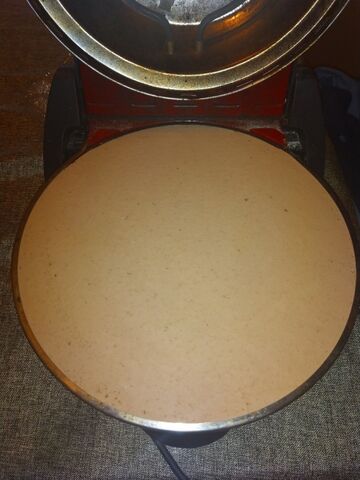

Múlt héten megjött a saputo helyett rendelt, elvileg jobb paraméterekkel rendelkező fiesoli agyagkő, most hétvégén végre ki tudtam próbálni.
A sütő egy alap g3 ferrari, a kő cserén kívül más mod nem volt.

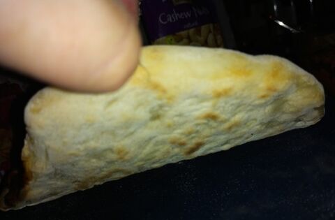

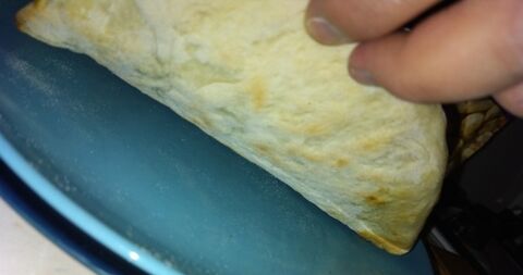

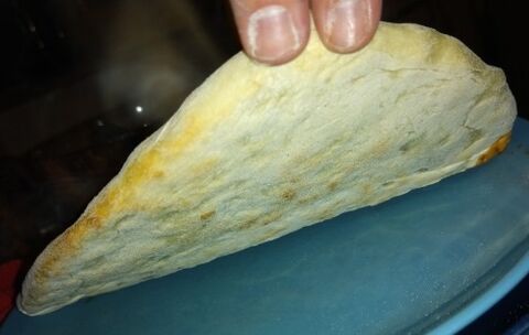

A tészta 60% víz tartalmú, 48 és 72 órát kelt hűtőben, utána 30 percet pihent szobahőmérsékleten, kb 4 percig sültek/db, két nap alatt 2x4db készült vele, a nyújtást még gyakorolnom kell.Nem csalódtam, semmi égés, semmi füst, semmi zavaró körülménnyel nem találkoztam, ízre is ízletesebb lett szerintem.
Pár kép:
