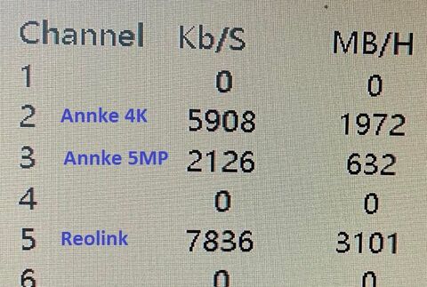

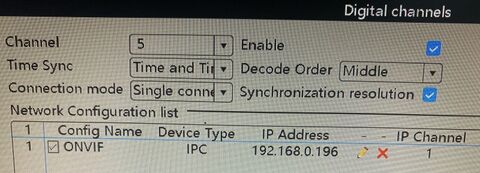

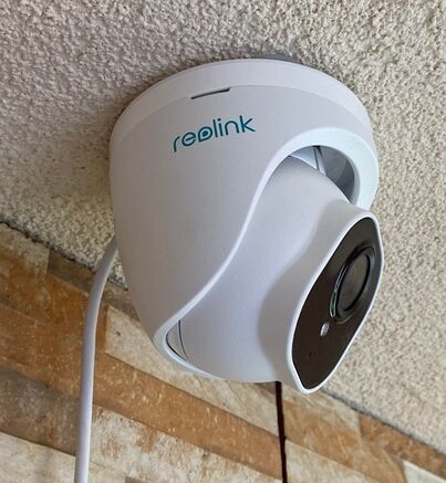

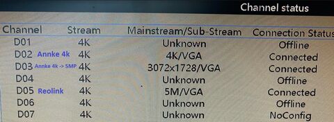

nihill

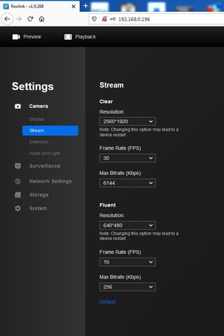

Reolink RLC-520A + kínai 32CH/4K NVR board tapasztalatok
A kamera 62$ volt Aliexpress német raktárból, szállítással.Képminőség összehasonlítás az Annke C800-al (4K és 5MP felbontásban)
(sajnos utólag vettem észre hogy nagyon tré lett a fehéregyensúly az Annke kameráknál, erre akkor sajnos nem figyeltem, mindegy felrakom legyen valami)
6 méter
Reolink
Annke 5MP (4k kamera visszavéve a felbontást)
Annke 4K12 méter
Reolink
Annke 4K
Az Annke színeit nem kell nézni, nem ilyen ha jól van beállítva, a lényeg a felbontás részletessége. Azzal meg szerintem egyikkel sincs gond.Felbontás NVR felől és direktben a böngészőből állítva:

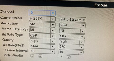

Bár az NVR azt írja, hogy "H.265X" de ez csak sima H.264, nem 65.
Illetve az 5MP az 4:3 képaránnyal van, 16:9-hez kisebb felbontás tartozik (4MP alatt kicsivel).NVR paraméterek, hogy látja a kamerát

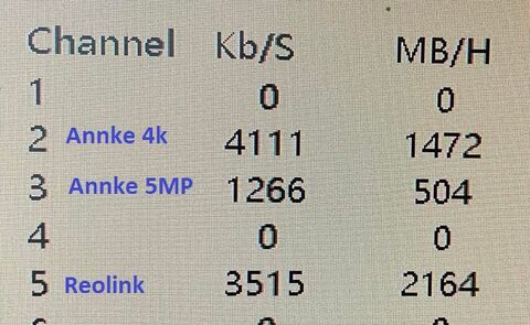

sávszélességek összehasonlítása, ugyan arra néző kamerákkal:
Annke 4K = 12 FPS / H.265+
Annke 5MP = 20 FPS / H.265+
Reolink 5MP = 30 FPS / H.264extra funkciók:
privacy mask:
-NVR-ben nem lehet beállítani
-direktben böngészőből a kamerán IGEN és onnantól az NVR is így mutatja (kitakarja)mozgás érzékelés:
-NVR-ben ugyan kijelölhető a terület de nem reagál rá
-direktben böngészőből is kijelölhető, de arra sem reagál
Szóval mozgás érzékelés NEM működik sehogy sem, csak sima rögzítés.
Gondolom ehhez már a saját rögzítője kellene, vagy SD kártyára rögzíteni.videó rögzítés: hetek óta megy stabilan, azzal nincs gond a kínai boarddal.
App elérés: nekem az XMEye és a saját Reolink app is fenn van, mindkettő kezeli a kamerát.
