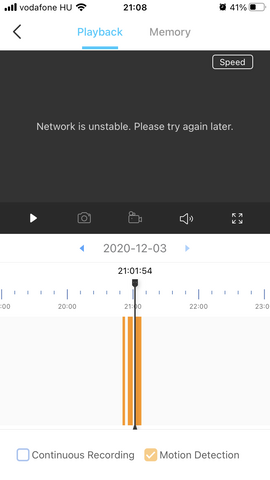

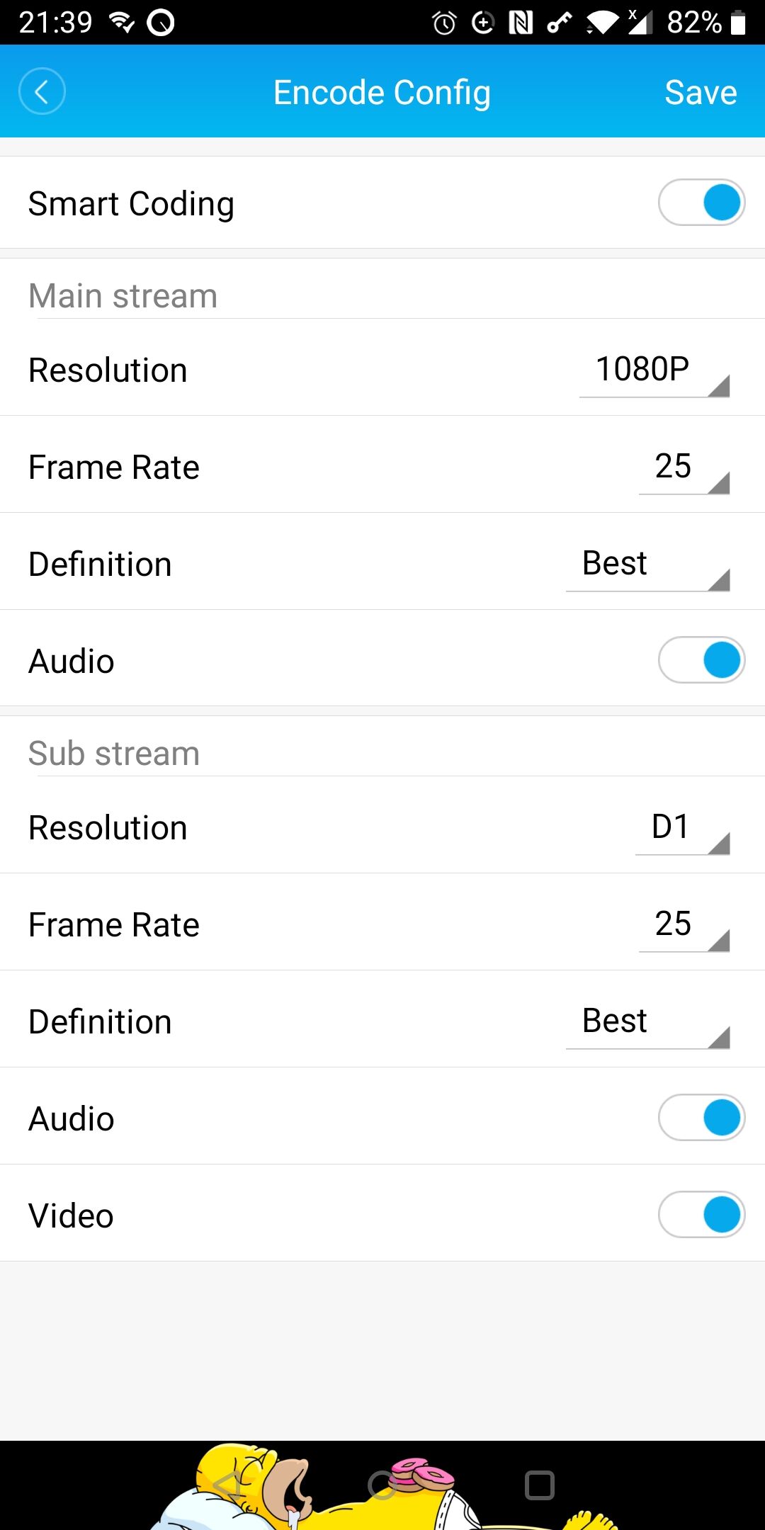

Sziasztok. Tudnátok ajánlani valami jó kis appot ip kamerához, ami tud riasztást jelezni stb..?
.Külterületre esik a kamera, ezért vettem neki egy simkártyás Telekom-os Routert. A Camhipro-appon kicsit lassúnak érzem a dolgot, Pedig sávszélesség 40/40 Mbps.
Lassúnak itt az Ip nézetet mondom, nem a helyi kapcsolatot. mi lehet a megoldás?

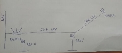

GoZoL
#27070592 #15332 üzenetére
Ez a switch van nekem: TP-Link TL-SF1008P
4 POE port 57 W ami képes 4 kamerát is meghajtani. Nekem egy 16-portos switchre van kötve 1 porton kommunikál hálózat fele, a POE switch POE portokon pedig a 4 kamerát dugtam. Arra figyelj hogy a POE portra csak a kamerákat dugd máskülönben a portonkénti 15,4 W kárt okozhat.
80 méteren szerintem meghajtja a kamerát nem kell megszakítani a kábelt. Egy Móricka rajzon esetleg ábrázold hol van a kamera és előtte mi van pontosan. -
#27070592
Még néhány infót kérnék, linkelhetnéd a pontos tipust, illetve hol illeszkedik a rendszeredbe ez a switch? Nálam a 80 méter utp kábel adott, egyetlen helyen tudnám megszakítani, kb 50 méternél, ahol esetleg a poe tápot be tudom adni (és így a 80 méter egy 50 és egy 30 méteres utp kábellel jön ki) ha ez működne egyáltalán.
Bocs a láma kérdésekért, nem vagyok hálózat-guru, csak egy kamerát akarok összekötni a routeremmel -

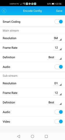

n@p@lm: nem olvastam félre, én a 3 MP-es kamerát is mindig 2 MP-ben használom!
A kamera valószínűleg tudja a 3MP-elt, viszont a 2MP az 16:9-es képarányú, a 3 MP az 4:3 vagy 3:2 képarányt jelent (nem vagyok ebben teljesen biztos), vagyis nincs számottevően több adat a képen, cserébe monitoron visszanézve a felvételeket furcsa lehet a képarány.Hali1975: a barátod elég bután válogatta össze a kameráit!
Ezekben a xiaomi almárkás kamerákban az a közös, hogy csak a saját appjukkal (na nem a apjukkal, hanem az alkalmazásukkal) hajlandóak működni ...
Ha tudnak onvif-et, akkor bármilyen nvr rögzítővel lehet nézni az élőképet, de kb ennyi!
Ahogy Vyndree is írta, hiba volt, adja el és vegyen azonos rendszert!Kolty: a képed alapján ennyi a maximum.
A frame rate-nél gondolom azért 12, mert 5MP-en ennyit tud. -
