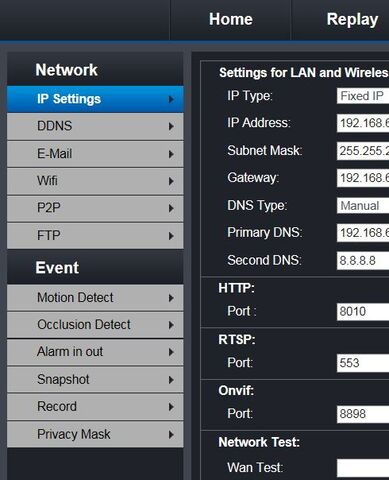

Pancsermeste
A kamera típusát nem tudom, mert nincs rajta, doboza nincs már meg.
HTML felületen a System Device infóban ez van:
Hardware Version: 3400-ov9712a
Ilyen konfig felülete van: - bár ez gondolom nem sokat mond.
Természetesen Onvif/RTSP portokon bekonfigoltam, azzal nincs baj, csak P2P nem megy, de az is csak hálózaton kívül, mobil internettel nem jó. Wi-Fi-vel az is rendben.
A P2P fülön csak edable/disable, a cam ID és Password van.Az app: P2PWIFICAM. Ezzel működött, kb. 5 évig használtam vele. Semmi se változott a hálózaton. Többször újraindítottam már a routert és a kamerát is. Másik androidos eszközre is feltettem az appot, ott sem megy.
