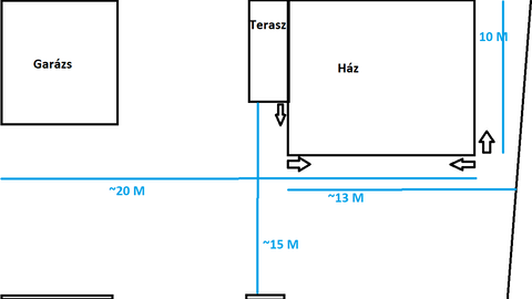

Adott egy ház, amelynek a 4 sarkát szeretném figyelni kamerával.
A kérdésem az lenne, hogy mit érdemes figyelni a kamera választásánál? Mire érdemes rögzíteni? Mit ajánlotok?Köszönöm szépen!

Kérdés, hogy mi a drága ugye. Egy villanyszerelés nem jönne ki olcsóbban, mert az azért szakemberre bíznám, hogy biztosan problémamentes legyen (bár mondjuk karácsony este arra ébredtünk, hogy nincs fűtés mert áll a víz a villanyórában, jött a kondenzvíz a padlásról a dobozba és szétégett pár kismegszakító szóval a szaki sem mindig 100%) A linkelt cucc olcsóbb az igaz, viszont a 25 watt elég karcsó 4 kamerához, nem?

Az a baj, hogy teljesen fa lenne a környezete, nem akarok oda 220v kiállást, volt már az ismerősi körben kiégett ház ilyen zárlatos adapterekből. A másik meg, mire oda felviszem a villanyt kb ott vagyok mintha megvenném ezt az eszközt aztán fosok minden este, hogy nem lesz-e zárlatos a 220voltos adapter. Amennyiben egy ilyen switchet vásárolnék (90$ az amazonon) akkor kell még egy POE switch is az NVR meg eközé igaz? Tehát kell egy NVR, egy POE switch, egy POE powered switch, egy NVR meg a kamerák, 3 max 4 lenne tehát elég lenne a teljesítménye is.

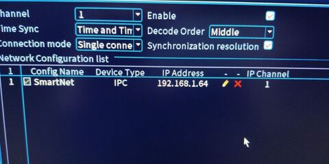

#20078
Szia! Köszi!!Ez a progi működik,az onvif kamera képét mutatja rendesen,sajnos a másik,nagyon gagyi fix kamera képét nem.A gagyi kamera ilyen: [link] a ,,20076" kommentben a laptop monitorján a bal oldali kép.Most biztos sokan mondjátok,pfúú,ilyen sz@rt használni... A célnak megfelel,távoli eléréssel is mobilon bőven elég,és mint írtam korábban,az Asus laposnak nem tetszik valami,mert minden eszköz mutatja mindkét kamera élőképét,csak pont ez nem. Elfogadható képe van,több,mint egy éve folyamatosan megy,és folyamatosan ír a benne lévő sd kártyára. Az Asusnál azt vettem észre,hogy az élőképet nem mutatja valamiért,csak a fekete mezőt,de ha fekete mezőn nyomok egy fénykép készítése gombot,tökéletesen mutatja a készített képet.

[link] IP Camera Viewer 4.12 próbáld meg ezzel.

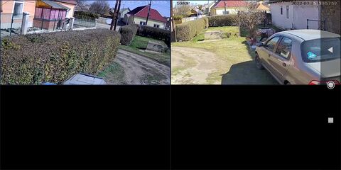

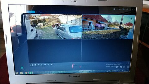

Sziasztok!! Valaki esetleg tudna mondani valamit a ,,20054"-es kommentemhez?
Mellékelek képet a hibáról.Esetleg hiányzó frissítésre gondoltam a win update tiltása miatt,engedtem neki egy jó párat,de a helyzet nem javult sajnos...A fekete mező csak az Asus
laptopon van(pont ezt szeretném használni,ezért nem lenne nagy kár),asztali pc-n,Lenovo laptopon hibátlan a kép. -
