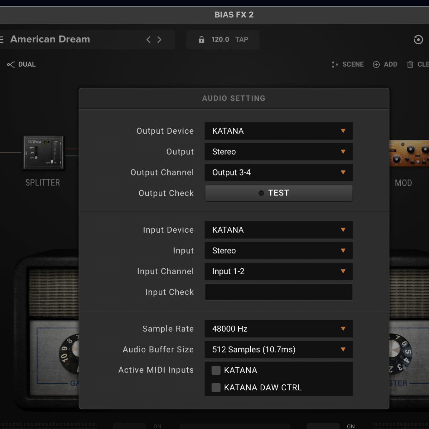

Persze, Sparkkal is megy a Garage.
Update:
A Katana ha kimeneti eszköznek van kiválasztva Garage-ben, akkor nem játssza le azt, amit rögzítettem.
Ha a Mac rendszer beállításában kimenetnek választom a Katanát, és elindítok egy YT videót, azt sem szól róla. Szóval úgy tűnik, hogy kimenetként az nem funkcionál nekem.
A Spark viszont lejátssza, amit Garage-ben rögzítek, szóval az működik kimenetként.
Ctrl+Alt~Del
A katanát ezerszer használtam már usbn összekötve, biztos nem az a gond, hogy milyen operációs rendszer van fent.
Bármit változtatok 1-2-re a 3-4-et, mono, sztereo, midi input bepipa, kipipa, nem megy. A test hang átjön, de azt hallom, amire a katana van állítva, nem azt, amire a bias.Na ezért utálom a pc-n gitározzunk témát, mert ilyenekkel kell bíbelődni.
