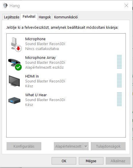

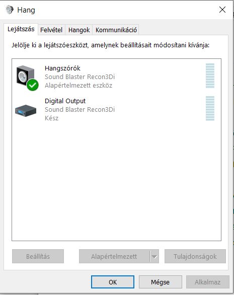

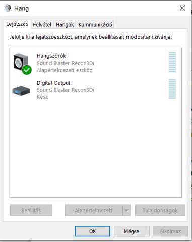

A vezérlőpult-->Hang résznél ha rádugod a HDMI kábelt,zöld színnel ott kellene lennie a lejátszás résznél,az ott nálad mit mutat? Nincs semmi más külső periféria usb-n keresztül rákötve a gépre,pl. billentyűzet ami hangot is tud vezérelni? mert akkor azt le kell tiltani a hang és játékvezérlőben előbb, mert az előszeretettel össze szokott akadni a HDMI hanggal.

Tehát mégis csak az NV driver-ből menne ki a jel a végén,csak valahol összeakad az IGP driverrel.
Azt próbáltad hogy letörlöd mind a 2 drivert (NV/IGP) és aztán először feltenni az IGP-t aztán a "tetejére" az NV-t? Én még mindig nem gondolom azt hogy ez hardveres probléma lenne,ha koppanásig beér a kábel az aljzatba,de persze az sincs kizárva,de a Dell szervizes ezt a részt nem biztos hogy vágni fogja,aztán ezért kicserélik-e a gépet vagy sem,azt nem tudom.
