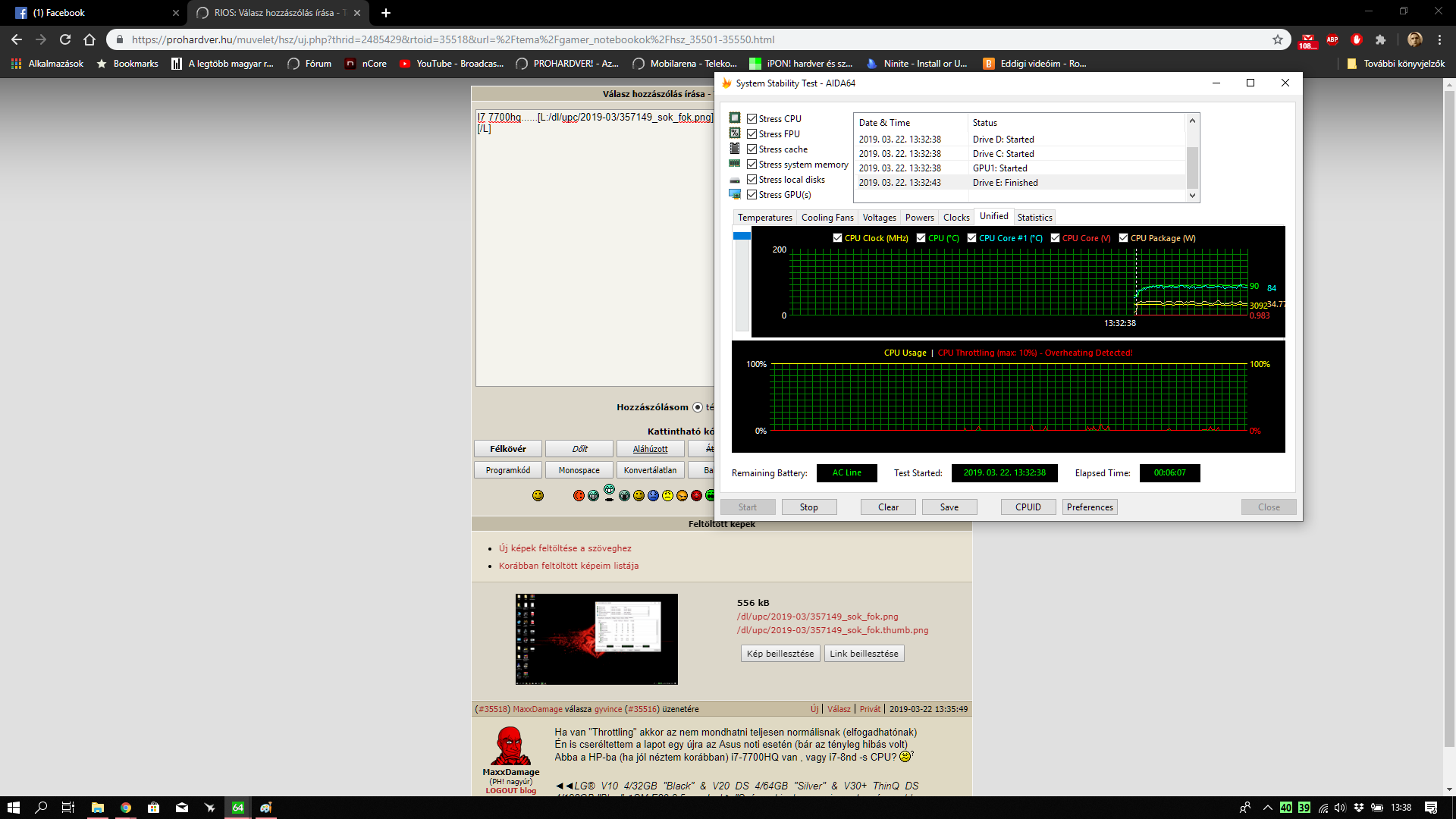

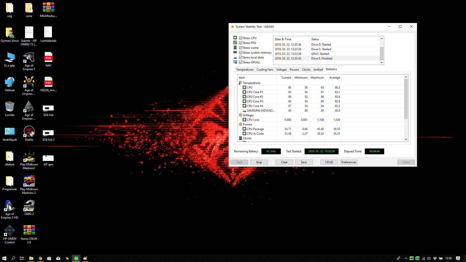

MaxxDamage
MaxxDamage #35443 üzenetére
Közel 1 óra teszt és tartja a 70c fokot max.
-0.105v UV stabilnak mondható.
Venti 3k-n pörög és nem is hangos. -
MaxxDamage
-0.105v UV stabilnak mondható. -

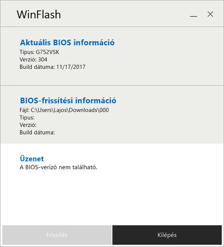

MaxxDamage #35273 üzenetére
BIOS-ból nem megy.
Winflash gondolom panaszkodik hogy régebbi verziót akarsz feltenni, ezért kell a /nodate kapcsoló hozzá, hogy ne nézze.

Darth_Revan
MaxxDamage #35253 üzenetére
Valóban nem érhető el az a BIOS az ASUS oldalán, azt a Windows update tölti le.
ASUSTeK COMPUTER INC. - Firmware - 11/17/2017 12:00:00 AM - 10.1.2.304
Egyszer töltöttem le Windows update-ből BIOS-t és az is bugos volt
Aida-val olvasd ki a panel pontos típusát, hogy megegyezik-e a korábbival.
Ha semmi nem jön össze akkor én utolsó megoldásként Winflash-el downgradelnék 302-es bios-ra.

Darth_Revan
MaxxDamage #35251 üzenetére
bios reset/driver újrarakás.
ha ez se msegít akkor bios downgrade és remélhetőleg cska rossz bios volt benne.
Ha ezután sem jó akkor vagy az alaplap vagy a panel hibás.

Ismerem a progit, fent van, de nem találtam benne. A gaming center sem írja, ami érdekes, mert a biosban mutat fan rpm-et.
MaxxDamage #35062 üzenetére
Asus-nál nem mutatja,ha jól rémlik a tiednél sem.Már az újabb gaming center sem.

Alapesetben nem jobb,de érdekes,hogy játék(terhelés) alatt ha megváltoztatom a légáramlást,jobb a hőfok.Pedig én egy hülye parasztgyerek vagyok a nagy mérnökökhöz képest.
Még hogy nem igaz az elavulás tervezése.....
Minek tegyek alá hűtőt?Legalább nézd már meg ezt a gépet képeken,hogy is néz ki. -
MaxxDamage #34825 üzenetére
Na, mit mondtam?
MaxxDamage #34857 üzenetére
Igen,nem Max-Q verzió van benne,de nem ez a lényeg!Leragasztottam a kifelé menő levegő nyílás felét,jobbak a hőfokok-ha nem is sokkal.
