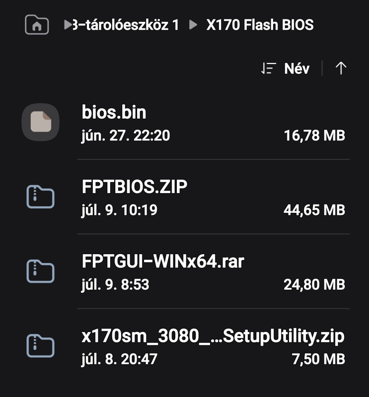

Most néztem Axagon M.2 eszközzel, van benne egy 1TB SSD és azon rajta van minden driver, progi, stb... na és a BIOS is (Prema, update RTX 3080, stb..)
FőDudu
MaxxDamage #109414 üzenetére
Fn+d nyomasa boot kozben? Ez bios reset.
FN+b viszont usb-rol bootolna a biost valami xyz.rom formatumban kell rajta lennie. Ez a bios recovery.
1-1 probat meger.

Teljes BIOS resetnek meg kéne oldania azt.
FőDudu
MaxxDamage #109382 üzenetére
Az az alaplapi orajel. Elvileg 100 Mhz es azt szorozza a szorzo. Tehat 50-es szorzoval 5GHz a freki.
Nem kene piszkalni, ha lehet is allitani, akkor se nyulj hozza.
(en max full bios mentessel csinaltam ilyet - ugyanis ha nem indul be tobbe akkor azt vissza kell tolteni). -

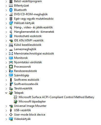

Maga a nyitott bios is ki tudja számít-e az rtx szériánál szükséges ez a beállítás, alatta gtx magasságában szerintem nem. -
MaxxDamage #107600 üzenetére
Nálam nem kell drivert írni. Csak pontosítás végett, hátha valaki nem tudja, a szövegből nekem nem volt egyértelmű.
A kompatibilitás hiány pedig így megoldva egy letiltással.(ACPI) Jaj ez már sokszor volt.
