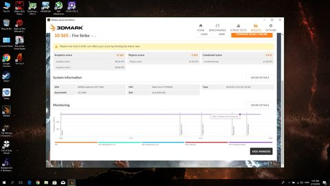

"1860 és 1660MHz között mászkál folyamatosan a gpu, kihasználtság 60-83%, hőmérséklet abszolút egyenletes hatvan pár fok"
Akkor ennek 1 oka van: Power limit
Laptopokban levő Pascal VGA-k esetében a Clevo-t kivéve mindeki beépít egy kéziféket, amivel visszafogja a VGA-t, hogy kevesebb hőt termeljen. Ezt úgy érik el, hogy asztali társaikhoz képest jelentősen kisebbre állítják be a TDP limitet.
Adott pl az én ASUS G752VM gépem amiben GTX 1060 van. Asztali GTX 1060-nál 120W a TDP limit, az ASUS ennél viszont levitte 75W-ra!
Ezen sikerült egy picit KillHates kollégával ügyeskedni és felnyomtuk 100W-ra (120W-al már nem postolt, valószínűleg EC-ben limit van).
Ez a +25W-nak hála még ugyan most is van PWR throttling, de már nem annyira agresszív. Továbbá 75W mellett nem volt képest elérni a kártya még a gyári boost órajeleket sem és 1700-1750 Mhz körül mozgott, most 100W-on viszont bőven 1800 Mhz fölött mozog.
Fire Strike Graphics pont terén 75W mellett max 12200 pontot tudtam kihozni OC-val, most viszont 13700 is kijött. OC nélkül így hogy képes elérni a boost órajelet 12500 pontot ér el a gyári 11200 (75W) helyett.GPU-Z nyisd meg a háttérben, ha tele van zöld vonalakkal és PWR felirattal, akkor a vBIOS-ban túl kicsire lőtte be az AW a TDP limitet és hiába jó a hőmérséklet, a TDP limit húzza a kéziféket.
Rise of the Tomb Raider alatt nálam bőven van TDP limit, de a legérdekesebb a Gears of War volt. Ott 6x% GPU kihasználtság mellett is volt TDP limit.
Milyen VGA van a gépedben ? vBIOS-t ki tudod menteni és elküldeni? Kíváncsi vagyok mennyire lett belőve a TDP limit.
