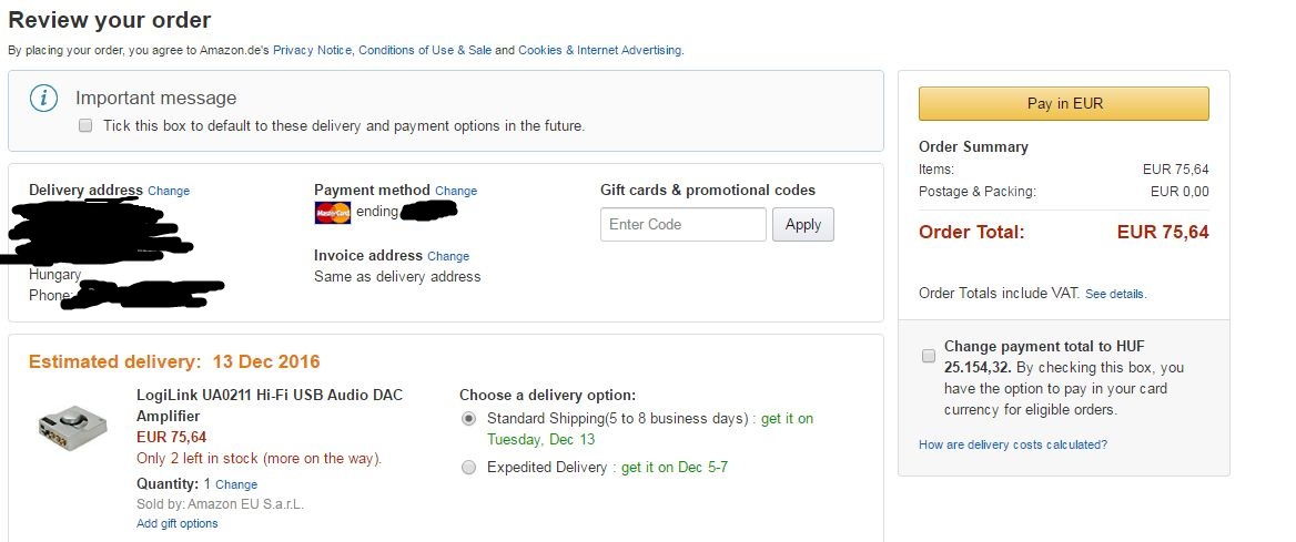

Per Degaton
Per Degaton #52773 üzenetére
Illetve sajnos csak lenne, mert az amazon.de azt írja, hogy ezt nem szállítja Magyarországra.
Érdekes, mert esküdni mernék, hogy mikor tegnap megnéztem még lehetett ide rendelni...
Valaki nem tud esetleg hasonló áron máshonnan beszerzési lehetőséget?
Bodz
Per Degaton #52761 üzenetére
Inkább a Logilink.
