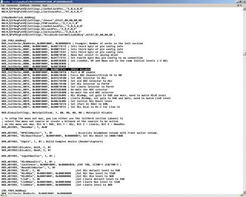

Az is megoldás lehet, hogy veszel egy egyszerű hangkártyát, amin van S/PDIF kimenet. A hangkártya minősége digitális kimenet esetén nem befolyásolja a hang minőségét, viszont ha tud ASIO -t, akkor jobban szólhat, mint az alaplapi. (Feltéve, hogy az alaplapi nem tudja az ASIO -t, de ilyent még nem láttam...)

én a múltkor turkáltam vmi alaplapi hangkeltő driverében telepítés előtt, h menjen win7-en is, az egyik .ini fájlhoz kellett hozzáadni egy plusz sort, utána eszközkezelőben megadni a drivert telepítéshez, sztem neked is valami ilyesmiben kell majd turkálnod
, mondjuk ha keresővel semmi infót nem találsz hasonlóról akkor nem lesz egyszerű dolgod ...

Első körben az alaplapi hangkártya illesztőjét kellene frissíteni, ha van hozzá frissítés. Ez egy OEM gép, vigyázni kell, mert a gyártó sokszor sz@rik a frissítésekre, ezért a DELL honlapján nem feltétlen fogsz találni. Nézd meg a hangkari típusát az eszközkezelőben, és annak gyártójánál keresgélj illesztőt.
