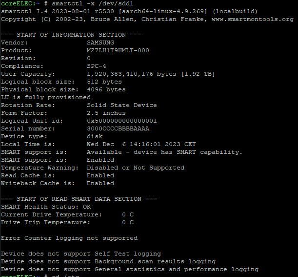

Ja és egy sudo
smartctl -x /dev/sda
kimenetet is pasztabinezz majd mindenképp, kíváncsiság is van nyilván, meg a 840-EVO-t is javasolt volt anno fw-update-elni, ha jól emlékszem. -

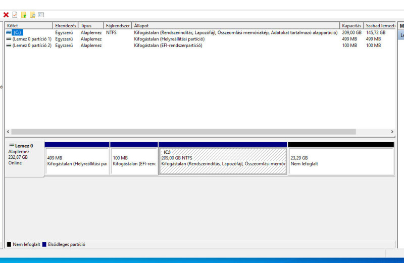

A Samsung magiciannal csökkenthetem az OP méretét?
Ez a Magician is egy GUI-s app, amivel a totál laikusok végezhetnek beállításokat, nem fog olyat csinálni, mint a gyári OP helyfoglalás, amit tényleg semmi nem lát. Ahogy írták is, ez kb megfelel annak, amikor a Gparted-ben csinálsz particionálatlan helyet. Ha a meghajtót inicializálod, nyilván az egész meghajtó OP lesz és kezdheted újra a particionálást!
Semmi mágika nincs a Magicianban a nevén kívül...
Egyébként olyan meghajtón, amin OS is fut, különösebb értelme nincs külön OP helyet fenntartani, most főleg a Linuxra gondolok, ami EXT4 fs-t használ, ez meg alapból 5% helyet reservál a rendszer használhatósága miatt. 6GB gyárilag foglalt, erre jön még az EXT4 5%-a, plusz a rendszer particióján is mindig van bőven szabad hely nyilván. Ezek összességében bőven elegendőek a vezérlőnek, hogy garázdálkodhasson szabadon a cellákkal. Ja és itt nem egy meghatározott rész van ilyenkor lefoglalva, csak egy X terület mindig szabad, az csalóka, hogy a particionálón a meghajtó végét jelölöd particionálatlannak.
Ezek már előttem több részletben azért le lettek írva, de sose árt ismételni...(ezért is találták fel az ismétlőfegyvereket)

Minden ilyen program az OP funkció bekapcsolásával leválaszt X% nem lefoglalt területet, ami alapértelmezetten az SSD össz tárolókapacitásának 10%-a szokott lenni, de általában beállítható attól eltérő egyéni méret is.
Ha törölve lesz a meghajtó, újrainicializálva stb., akkor nyilván elvész az előbbi beállítás, vagyis utána újra be kell állítani. Már akinek okvetlenül szüksége van erre, mert ez csak amolyan szamárvezető azon felhasználóknak, amik nem figyelnek oda arra, hogy a már meglévő partíción legyen kellő méretű szabad terület. -
csixy
Na itt az Over Provisioning bekapcsolás eredménye. Hát nem ezt vártam. Ezt a partíciódarabot most már tisztelni fogja minden op rendszer ??? Ott a lemez vége a C partíció végén a GPT utolsó1 megabájtján a tartalék patrtíciós táblájával.? Ha mondjuk Gparteddel egy msdos partíciós táblával MBR-rel nyakon vágom, vagy GPT-vel újra inicializálom , akkor sem fognak hozzányúlni a hátsó 23 gigányi Over Provisioning partícióhoz és az meghagyják a vezérlő saját hatáskörében?

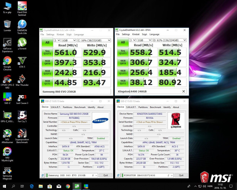

Ebbe a sovány gépbe teljesen jó választás volt az A400, pénzkidobás lett volna bele sokkal jobb SSD-t tenni, egyrészt a gép nem ért volna annyit, másrészt meg ki sem hajtaná.
Szépen látszik, hogy ezt az A400-at sem teljesen tudja kihajtani, mert tud ez az SSD azért 500 MB/sec-es olvasást a 377 MB helyett. Bár ezt nem tudni, hogy a nem túl acélos proci miatt van, vagy az integrált SATA vezérlő valami gyengébb fajta.
HDD-hez képest meg az A400 is erősen dimenzióugrás, főleg ami a bootidőt, betöltési időket, swapelést, leállítási vagy hibernációs időt érinti.

Ez így teljesen jó. Elvileg még a swap méretét lehetne fixálni, de a képen látszik, hogy az OS automatán sem használ sokat, úgyhogy gyakorlatilag mindegy.
A sebességértétek teljesen jók, a SATA3-at kihajtja, hozza azt, amit ilyen SSD-knek hoznia kell. Igazából +/-10 MB/sec ingadozás lehet a mérések között is, hiába átlagol össze 5 mérést, meg attól is függ, hogy mennyire van tele a meghajtó. Firmware-t nem a sebesség miatt kellett frissíteni, hanem valamelyik régebbi fw-rel a 840 EVO-nak volt valami háklija, amit a későbbi fw-ekben javítottak. Szerintem sokáig szolgál még ki a másik gépben is a kondícióból és az írásmennyiségből ítélve. Bár ha annyira unatkozol, akkor a HD Sentinel SMART füléről is lőj képet, az oszlopok legyenek olvasható szélességűek.
